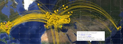

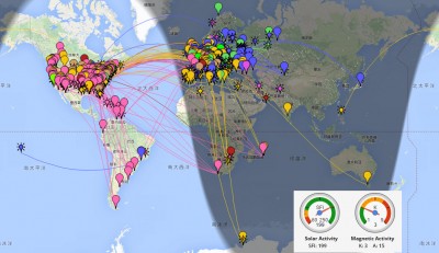

只看该作者 27楼 发表于: 2014-10-23
金色的秋天 告终结...................!
离线张胜利
29
只看该作者 28楼 发表于: 2014-10-28
27楼是什么软件啊? 谢谢
离线bd2bh
2584
只看该作者 29楼 发表于: 2014-10-29
long path的时候并不是很多,传播条件得多好才能产生此现象。我怀疑自己DIY的天线指向性不好,几乎没有了单方向特征,造成双八字型指向。最后测试一下自己的天线前后比,当然要有条件来做。
