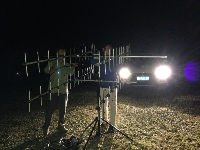

上周六,也就是6月7日夜间,我们在北京阳台山顶架设UHF15单元4八木阵列,继续UHFDX以及EME测试。使用设备:IC-910H/ IC-7000
BJT22:38打开山东烟台龙口市业余中继与BH4ODY及BH4OCN通联,对方QTH龙口市东海工业园,信号59+,对方抄我们也是59以上。
龙口市业余中继上下行以及亚音与泰山中继一致,位置在龙口市政府附近,天线距地面高度约70米,与我们架台地点直线距离470公里。

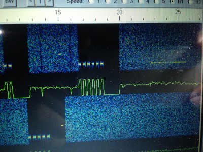

BJT23:30等月球下降到合适角度之后,我们开始4阵列八木的EME测试,这次依然是发射CW短信号,尝试自我接收。
BJT23:50频谱收到疑似回波,频谱清晰可见,扬声器亦能听到CW微弱信号回波。
但从频谱推算时间是在发射后3-4秒之间收到回波,非常奇异,所以未能确认是EME回波。
以下为6月7日夜间测试的现场图片:
[ 此帖被bh1lx在2014-06-11 08:18重新编辑 ]
