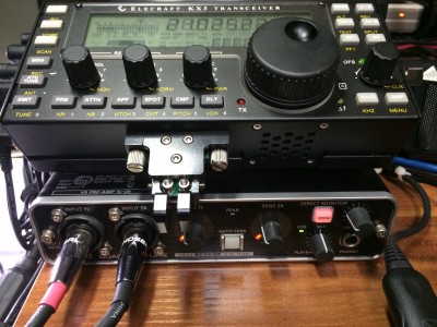

只看该作者 25楼 发表于: 2014-05-15
Re:再次请进6jji 课题 kx3
jji 8sz嫌弃我说不来话
比较了下声卡 外接的用法上简单点,随时调整ptt延迟和rtx音量。设置好了都一样

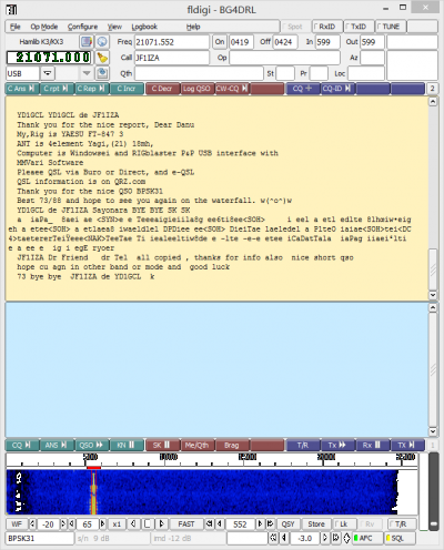

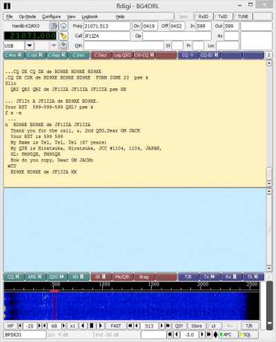

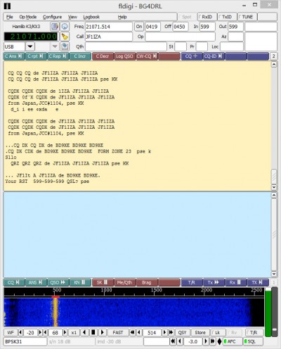

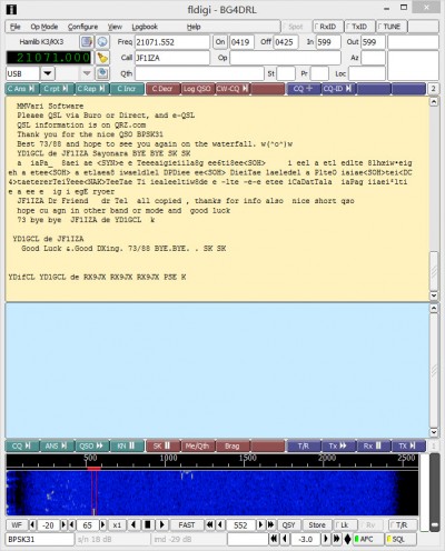

只看该作者 30楼 发表于: 2014-05-15
Re:再次请进6jji 课题 kx3
延迟的原因  还是BD9XE的声卡 结束有拖尾  JA回过来没听到

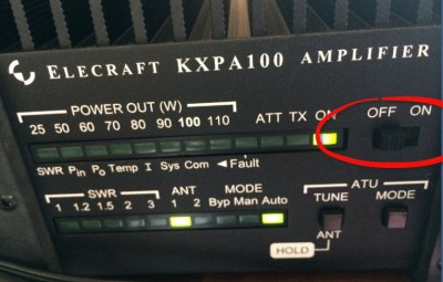

只看该作者 33楼 发表于: 2014-05-15
Re:再次请进6jji 课题 kx3
I/Q采样蛮浪费
发呆了半天,
OMG  怎么波段DIP开关处于关断状态,今天开启KX3,KXPA就自己起来了呢
DIP开关的原理是长通长闭,也被这样打破常规做电平控制用啦?
哎 KXPA100 真强劲
这样看,kxpa扔在后备箱里啥都不用管 dip开关放off,KX3关了也就会关断,
全部由kx3控制。
开启时候像icom机子一样,自动检测swr,
会短暂ATU大电流一下,好在ATU动作速度非常高 好比是一般的APU速度在30wpm
而KXPA的ATU就是60wpm,比KX3的ATU的体感速度都要快很多哦
[ 此帖被BG4DRL在2014-05-15 13:50重新编辑 ]

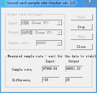

只看该作者 34楼 发表于: 2014-05-15
Re:再次请进6jji 课题 kx3
jji 你试一下你的内置声卡的TRX ppm偏差值
用附件的CheckSR
开启最高采样率 48000 或者一般的44100
开启稳定时间大概为10分钟不到 走到了十位数左右
我试了下signalink盒子 还是比内置卡稳定不少
下贴上次比较截图

只看该作者 38楼 发表于: 2014-05-15
华硕U7声卡
测试时间,1小时20分钟

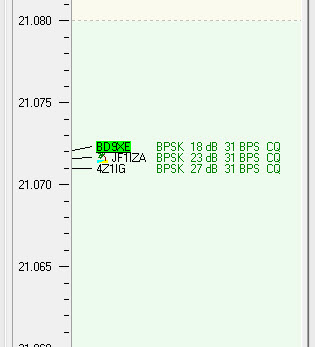

只看该作者 39楼 发表于: 2014-05-15
Re:再次请进6jji 课题 kx3 n1mm rtty
Signalink 补正如下 Fldigl  offset只能靠晶振在kx3内补偿了 但已经很不错 很正了
补上ARRL规则 与国内的规则有空比较下  应该一致吧...
不敢贸然CQ,看规则很严格 区段也很细 RTTY和PSK明确分开
10 meters - 28080 to 28100 KHz, during contests 28060-28150 KHz.
                   (note:  PSK operation around 28120 KHz).
                   Avoid 28199.5-28200.5 KHz (IBP/NCDXA frequency 28200 KHz).
12 meters - 24910 to 24930 KHz with most activity around 24920 KHz.
                   Avoid 24929.5-24930.5 KHz (IBP/NCDXA frequency 24930 KHz).
15 meters - 21080 to 21100 KHz, during contests 21060-21150 KHz
                    (note:  PSK31 operations around 21070-21072 KHz).
                   Avoid 21149.5-21150.5 KHz (IBP/NCDXA frequency 21150 KHz).
17 meters - 18100 to 18110 KHz with occasionally operations below 18100 but
                   above 18090 KHz.
                   Note:  It is illegal for USA stations to operate RTTY above 18110 KHz.
                    Avoid 18109.5-18110.5 KHz (IBP/NCDXA frequency 18110 KHz).
20 meters - 14080 to 14100 KHz, during contests 14060-14140 KHz
                    (note MFSK16 operations around 14080-14082, PSK31 around 14070-14072 KHz).
                    Avoid 14099.5-14100.5 KHz (IBP/NCDXA frequency 14100 KHz).
30 meters - 10120 to 10150 KHz, with most operation around 10140 KHz.
40 meters - 7025 to 7050 KHz and 7080 to 7100 KHz,
                    during contests 7025-7100 KHz
                    (USA stations are allowed RTTY between 7100-7125 KHz).
80 meters - 3580 to 3600 KHz (JA 3520-3525 KHz),
                    during contests 3570 (or lower)-3600 KHz.
                    (RTTY operation above 3600 KHz is not permitted in the USA).
160 meters - 1800 to 1820 KHz (RTTY is very rare on 160 meters).
看样子要好好记住  规则必须遵循
[ 此帖被BG4DRL在2014-05-15 21:46重新编辑 ]
