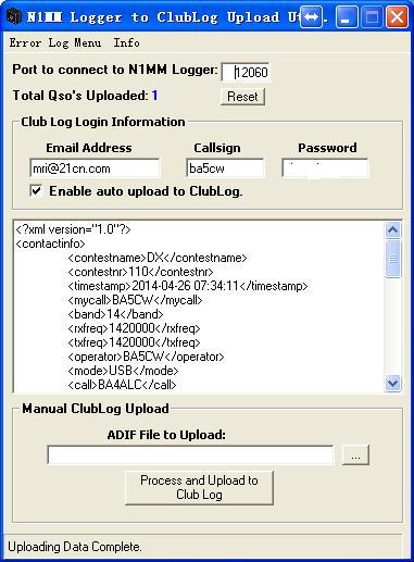

[ExternalBroadcast]
DestinationIPs=127.0.0.1
DestinationPort=12060
IsBroadcastAppInfo=False
IsBroadcastContact=True
IsBroadcastRadio=False
IsBroadcastAllQsos=True
回ALC,完全是按软件文档添加的

会不会是杀毒软件阻止了内容传递,看你的error message里所有数据都是0
离线BG8FT
277
只看该作者 22楼 发表于: 2014-04-26
回ALC  全机裸奔 没杀毒软件的问题

有没有试过稍微大点的log,我在N1MM运行的时候换了一个400多个QSO的log,结果上传程序死掉了
离线BD7IS
9943
只看该作者 24楼 发表于: 2014-04-26
我的log 9000多,都没死了

我是在使用中换了个log,我等了几分钟,也许是假死,我等待的耐心不够

似乎跟网速有关,前面在下载大文件,这次我没重复出来,回头我再找找规律

这张图的内容是对的,返回过来的错误信息是你11楼那样的?没有道理啊。

没办法。。。。。。。。谢谢ALC

没有人出现这个错误? 换了电脑 换了N1MM版本 都是这个结果~~

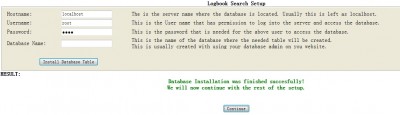

hellocq的民工辛苦了,但是用扫描数据库的方式会比较耗费资源,不如利用N1MM的UDP功能,在N1MMlogger.ini文件里设置一下,N1MM在有新log录入的时候就会自动广播一条消息,外部程序只需要监听那个INI里指定的端口,就可以获得新的通联数据,不需要反复查询。
http://www.n2amg.com/files/N1MMClubLogGatewayFullInstallv100.exe
上面这个连接的程序编制相对比较合理,资源开销小,有兴趣可以对比一下。
ALC,您好,请问有没有这个网页的介绍,刚刚装上正在研究。谢谢。

LOGSEARCH的网页有不少,关键是你要有自己稳定的服务器,有的还需要支持PHP,MYSQL等,自从有了CLUBlog,你只要上传ADIF文件,就能被查询到LOG,而且用户越来越多,我觉得没有必要再自己建一个log查询网页了。
