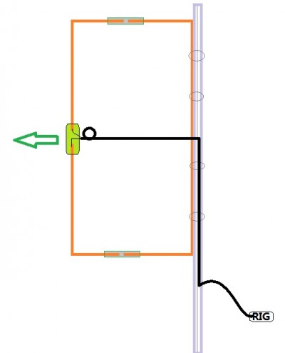

馈线从板穿出后应该从天线中间走到反射单元再走下来。

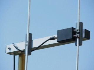

没试过这样穿线,这样有什么好处吗?【减少对接受发射单元干扰?还是减少驻波?]
我这样走线驻波还可以,昨晚在空旷处测试,最低1.03,带宽近20MHZ[驻波1.6以下】

这种天线的最大特点首先是相对两单元八木体积的较大减少70%;其次是前后比很好,高于三单元八木,而增益与其相差无几,方向性极好;最后才是制作相对简单,调试容易,成功率高。
成功了就值得庆贺,不过感觉做的一些臃肿,显得很累赘。其实用塑料管固定好两单元的连接部分、连接好馈电点的绝缘板部分,完全可以做的更美观一些。如果觉得结构有问题,不妨用三通、绝缘板等物体,做个丁子结构也可以解决结构的牢靠问题。用整块绝缘板是简单,但是无论手持,还是户外在下雨的情况下,对电气结构都是个考验,损耗和SWR都会发生变化,也很难做到实用。
附:MOXON天线建议结构图
[ 此帖被bd2bh在2014-04-27 17:10重新编辑 ]

谢谢您的中肯回复。图示简洁明了,美观;但强度上不敢勉强,仅靠一根螺钉,一点塑料效果不知道如何,如遇大风或磕碰,天线极易变形,另外单元的间距不好把控,还有中间金属对天线也可能会有影响。我是从实用角度自己制作一幅,从以前实际制作经验来看无论用圆珠笔芯连接还是PVC管连接仰或用胶布缠绕,单元阵子极易走形。
      在室外用时,我都是套个塑料袋,半年或一年一换!
