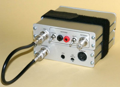

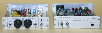

APD 还真想搞一套便宜的Preamp+预选器的 这样肯定玩得开心
只看该作者 35楼 发表于: 2014-04-09
德国佬做的真漂亮
