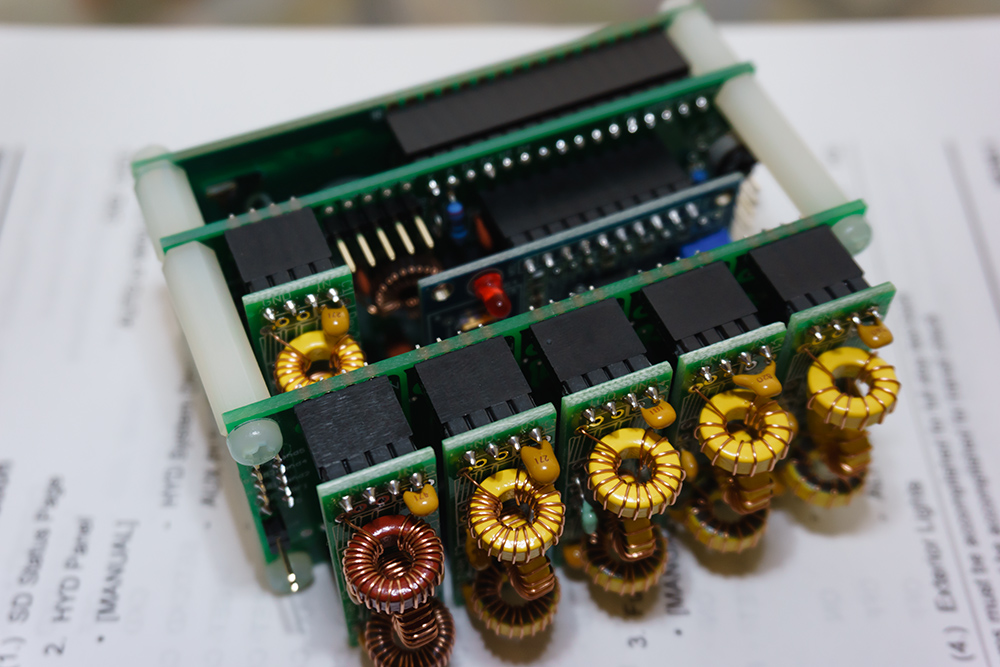

只看该作者 31楼 发表于: 2014-06-13

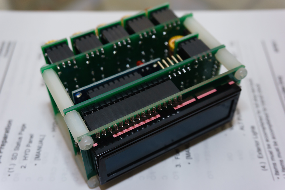

开箱照来了。
居然是从日本发来的。。。
所有的东西。从左上到右下依次是5连装LPF,Ultimate 3主机,LF波段LPF,GPS模块,HF波段LPF
GPS模块还真是GPS模块,除了模块啥也没有。
这两个波段还没想好怎么玩呢。
本主题包含附件,请 登录 后查看, 或者 注册 成为会员

只看该作者 35楼 发表于: 2014-06-18
只有每个周二能进技术机房焊东西。。。

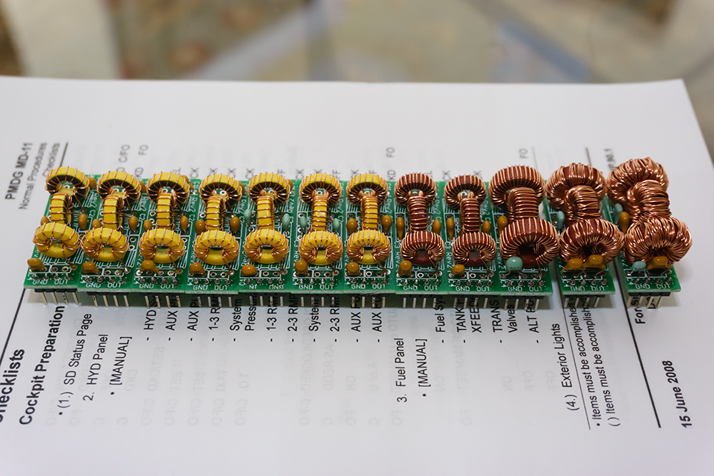

Smoke Test已经完成了。15米LPF居然没给我排针,GPS还要3.3V电压,在Jameco买了一批周边零件本周五到。下周二继续。
10米LPF在机器上面。没装的是15米、20米、40米、80米、600米和2200米。
600米和2200米不是人玩的。600米LPF上的每个线圈分别有几乎70圈。2200米的要105圈,手已经绕麻了。30米已经没力气搞了。其实应该先搞30米。
明天呼号升级考试。到时就有全部HF频段了。

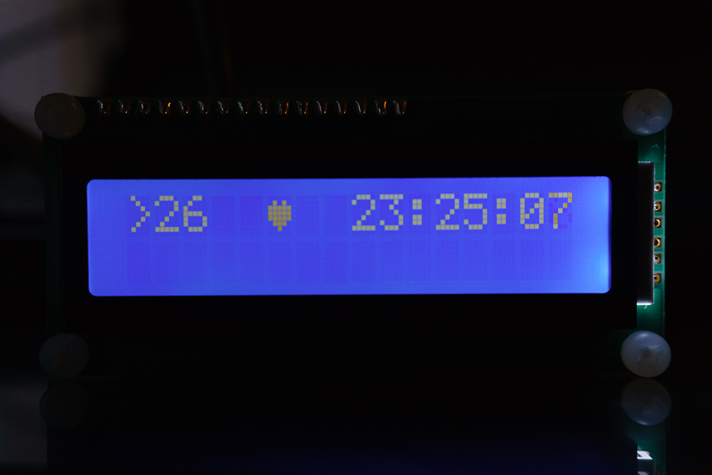

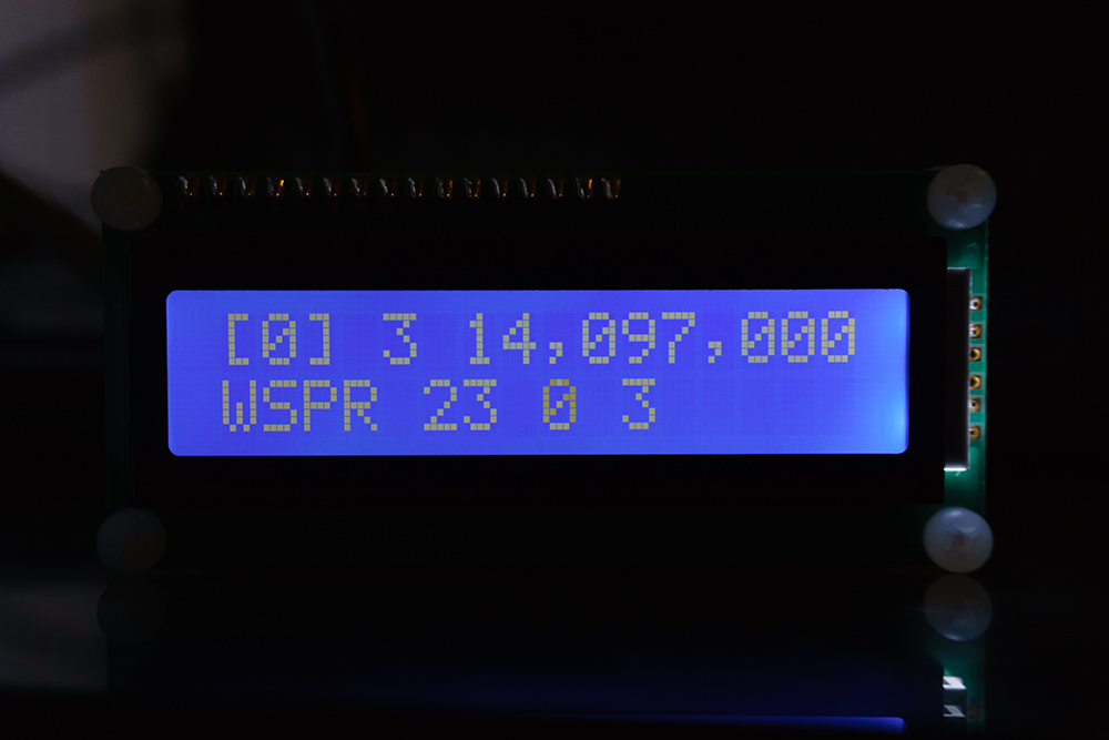

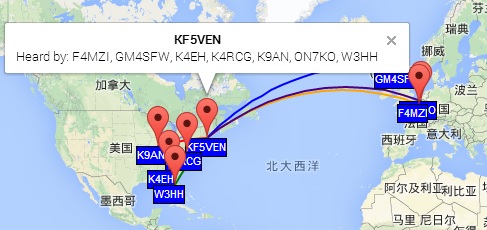

只看该作者 39楼 发表于: 2014-06-25
今天终于全部搞定了。。。Band 0是最常用的30米,剩下5个分别是80m、40m、20m、15m、10m。
LPF感觉挺好玩的,于是把所有的波段都订了,看上去有点壮观。。。

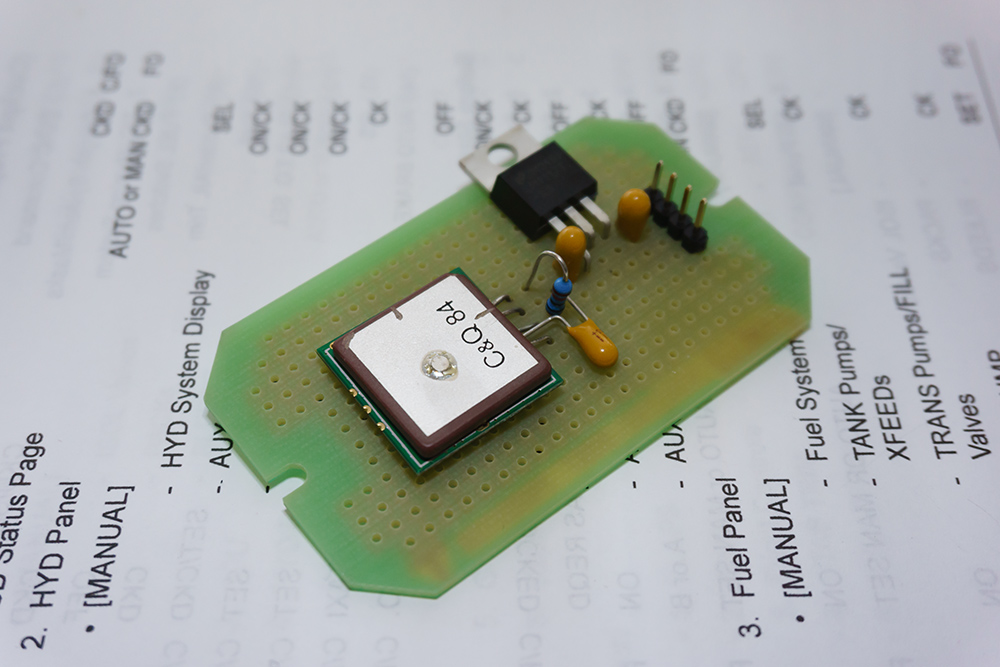

GPS模块在另外一个线路板上。@BG4DRL  ,这个GPS是深圳产的,信号还不错,我在顶楼,室内信号挺稳定的。其实两个二极管就能把电压降下来。。。我这个有点奢侈了。

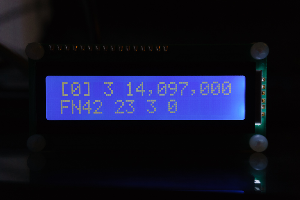

待机时屏幕这样
WSPR发射时,交替显示模式和网格位置

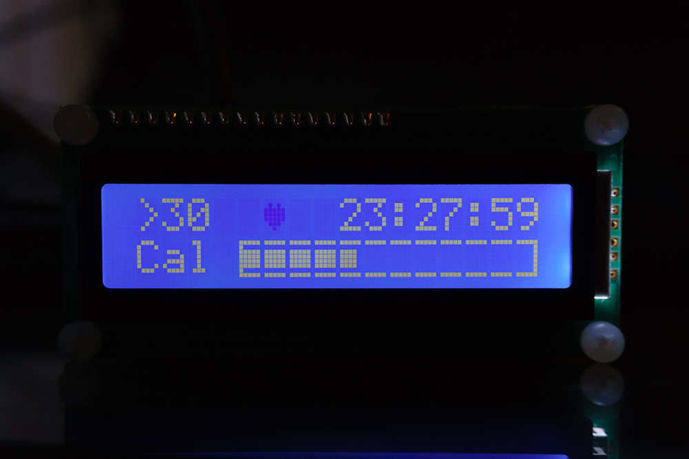

发射完毕后的空闲时间,机器自己根据GPS的1秒脉冲校准频率

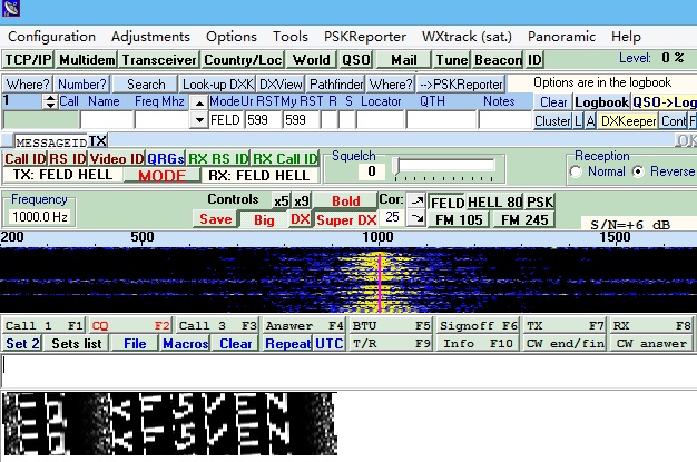

WSPR还是挺神奇的。我就用了一个BS170,估计不到200mW,每隔2分钟发一次,天线是室内的Alexloop,30米波段,2~3轮了EU都已经收到了。我还没给晶振加散热片,频率不是很稳,WSPR解出来DT大约-1.1,解码无压力,不管了。
还发了一个DX Hell,类似传真,看频谱就能看到文字的
