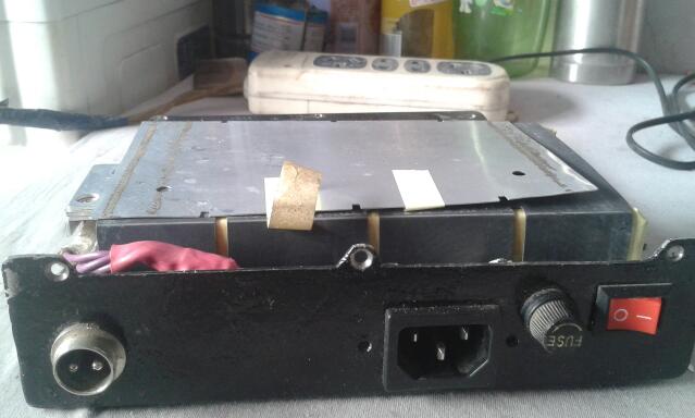

老师好!您的方法非常有效。已经改好了。谢谢您无私的帮助!

按您分享的资料加RC延时电路改动成功!接100W大灯(远、近并联)正常启动,接10000UF电容充电正常,均未保护;人为短路后保护正常启动!原来的鸡肋终于实用了!再次感谢!

电压调到13.8V有交流声,变压器有低频叫声,恢复12V就好了,不知道哪出了问题。

在检流电阻两端并联一只0.1uF或更大的电容,吸收尖峰电流产生的瞬间脉冲电压,能否解决电台开机时触发保护的问题?
