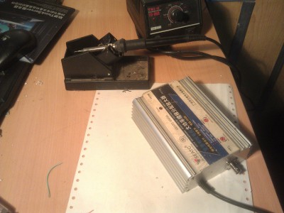

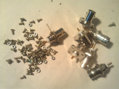

只看该作者 24楼 发表于: 2014-02-12
休假才得以空闲,买好BNC接头,又跑遍全市找BNC方形底座2.5mm固定螺丝螺帽,还好找到了。
邮箱:BG0APD@163.com
电话:15309910960

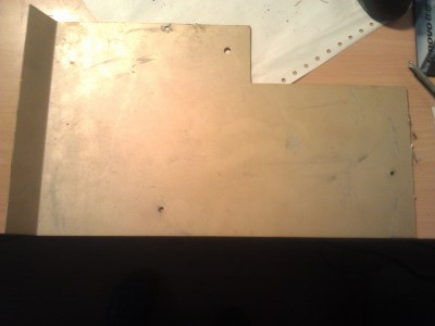

只看该作者 25楼 发表于: 2014-02-12
拆开放置很久,三分支器短挡板找不到了,好在海华发射机机框背板上有块屏蔽板,铝合金,1毫米后,照前挡板尺寸下料,钢锯什锦锉、电钻一起上,有点费劲。
邮箱:BG0APD@163.com
电话:15309910960

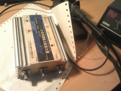

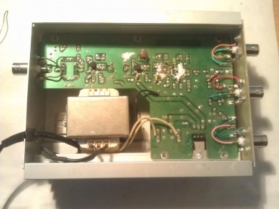

只看该作者 26楼 发表于: 2014-02-12
安装BNC插座,连线适当放长,便于拆卸。
邮箱:BG0APD@163.com
电话:15309910960
离线BG0APD
8463

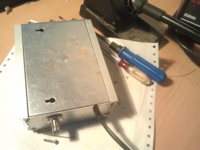

只看该作者 27楼 发表于: 2014-02-12
合上后盖板。可以看出,整体屏蔽很好。
邮箱:BG0APD@163.com
电话:15309910960

只看该作者 28楼 发表于: 2014-02-12
天线输入端。
邮箱:BG0APD@163.com
电话:15309910960

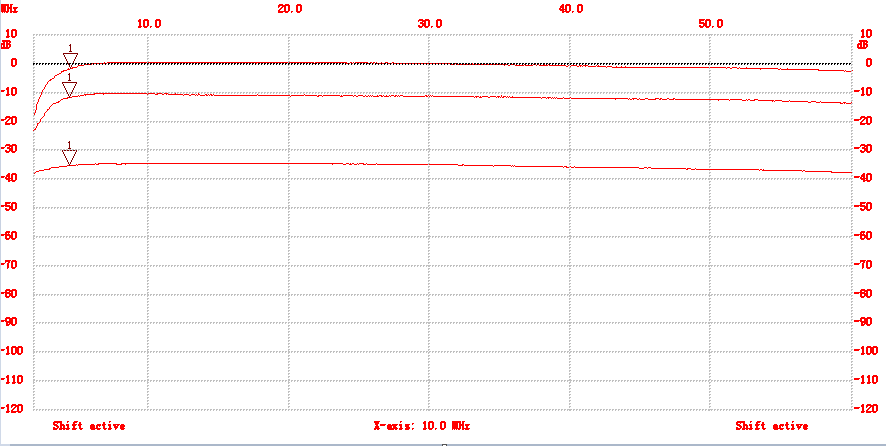

只看该作者 32楼 发表于: 2014-02-14

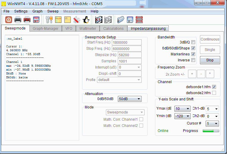

前面测量不太准确,因为接头没有固定,盒子没有封闭,连接线的走向对频响有很大影响,改装完成后,合上盖子,重新测量
扫频范围从1.8MHz-60MHz。
邮箱:BG0APD@163.com
电话:15309910960
离线BG0APD
8463

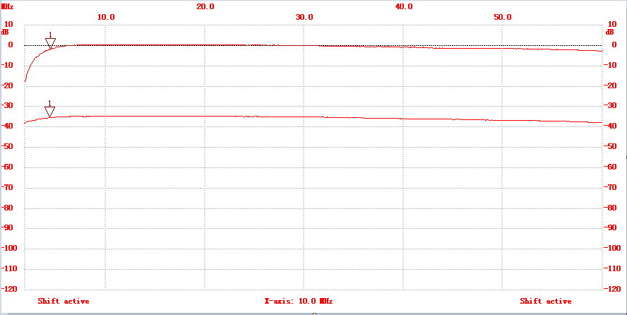

只看该作者 33楼 发表于: 2014-02-14
从频响上看,增益并不平坦,1.8MHz增益在20db左右,而7MHz-40MHz增益为35db。
邮箱:BG0APD@163.com
电话:15309910960
离线BG0APD
8463
只看该作者 34楼 发表于: 2014-02-14
放大器有三个输出端子,一个主输出,两个分支输出,分支输出比主输出电平恰好低10db,见下图中间曲线。
邮箱:BG0APD@163.com
电话:15309910960
离线BG0APD
8463
只看该作者 35楼 发表于: 2014-02-14
注:图中光标位于4.36MHz,没有特别意义。

只看该作者 38楼 发表于: 2014-02-14
160米、80米接主输出,其余波段接分支输出,这样都可以得到不小于20db的增益。

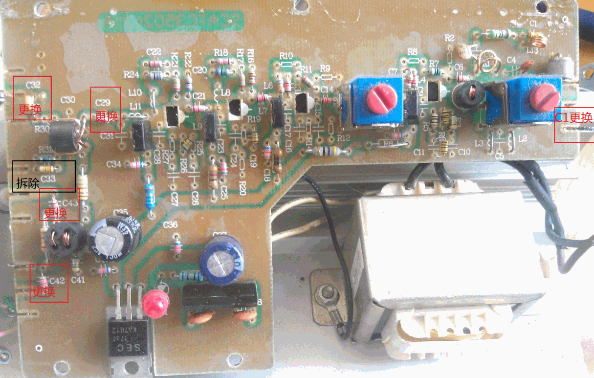

只看该作者 39楼 发表于: 2014-02-15
继续折腾,
1.发现分支网络有个对地电容,造成频率低端的衰减,拆掉。
2.放大器输入输出电容只有100PF,换成104独石电容(手头只有这么大的电容)
