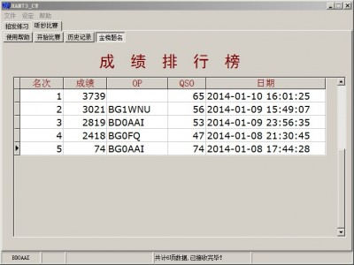

BD4UN: 看到您在用这个软件, 但您发过来的成绩和其他人有些不同, 请问您用的是什么操作系统?

看到您的成绩了, 您用的是哪个版本的操作系统? 日期格式是用/分隔的, 中文版大多是用-分隔, 下个版本我需要处理下这个。

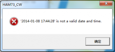

回 BD0AAI 的帖子
BD0AAI:
我用的是windows7 64位中文版,一运行就会跳出一个错误。
[ 此帖被bg4tmc在2014-01-11 13:56重新编辑 ]
离线BD0AAI
3050
只看该作者 32楼 发表于: 2014-01-11
回 bg4tmc 的帖子
bg4tmc:我用的是windows7 64位中文版,一运行就会跳出一个错误。
(2014-01-11 13:54)
原因是因为您的操作系统用/做日期的分隔符, 一般32位系统是用的- ,所以出错。同理, 其他人遇到您提交的日期,也会出现同样的错误, 现在这个问题貌似已经解决了, 并增加了新功能, 我稍后上传。请重新到一楼的地址下载试用, 谢谢报告BUG。

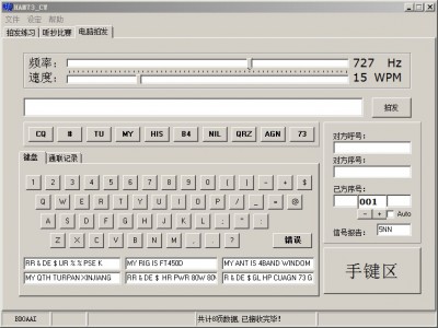

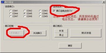

使用电脑拍发功能前需要在设置菜单里选择串口并打开,
这个就是所谓电脑拍发的界面了
[attachment=631352]
最下面几个文本框, 用鼠标双击就可以拍发了。
可在输入框里自行随意修改, 正常退出软件后会自动保存
支持宏替换
$ 自己的呼号
& 对方的呼号
# 自己给对方的序号
% 自己给对方的RST
比如:
R R & de $ ur % % pse k
如果自己的呼号是BD0AAI,(设置菜单里可修改) 对方的呼号是BY1PK (填在右边的对方呼号栏里), 拍发时, 上面那条语句会自动变成:
R R BY1PK DE BD0AAI UR 5NN 5NN PSE K
[ 此帖被BD0AAI在2014-01-11 20:37重新编辑 ]
