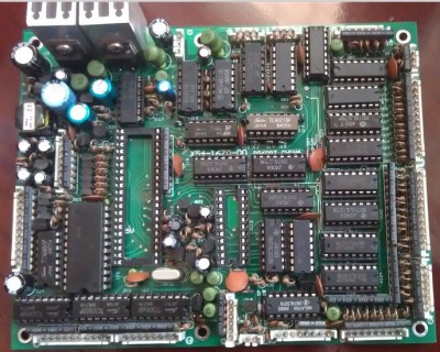

通报,昨晚已点亮了显示了,但运行有点乱,慢查中!

肯定是PCB错误码或者使用的集成电路问题,已查出外部存储器引脚电压不正常的有四个脚,,继续进行中。。。。

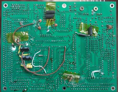

在新年即将到来之际,我的新版控制系统基本运行正常了,问题都是出在pcb上,

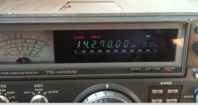

通报:在农历2013的最后一天,把控制板搞得基本能使用了,天调、按键等运行正常。并且通联了BG9EHO(5W到武汉,信号真好59+),BG8OHQ、BG4UPB、BD7OXR/8,感谢以上朋友帮助测试,给大家送上新年的祝福,并且感谢BD7IBB提供的硬件。
此贴:本控制器试验到此结束,目前的问题:1:频率调整大扭只能向下调整,不能向上调整;2:VFO-A转VFO-B时,显示为MEMO状态,这两个问题留给后面的朋友排查吧,同时PCB文件已同步更新完成。
http://player.youku.com/player.php/sid/XNjY3Nzc2NzQ0/v.swf
再次感谢BD7IBB及关注的各位朋友们,大家新年愉快,马到成功
最后完成的控制板,原CPU和存储器已坏,位置空缺。顺便把显示位数扩展了。
