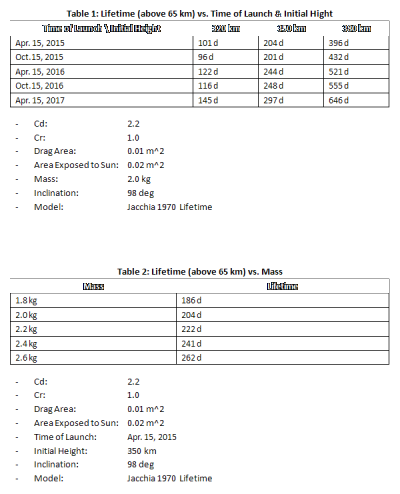

能否想法延长寿命!!!!!!!!
离线BG2BHC
5338
只看该作者 21楼 发表于: 2013-12-16
在轨时间预测
主要还是看轨道高度,卫星重一点也会有帮助,另外和发射时间也有关系。

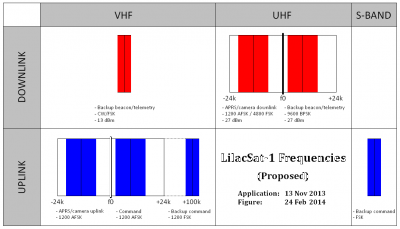

粗略的频率使用方案已经提交IARU
http://amsatuk.me.uk/iaru/formal_detail.php?serialnum=353

bh1phl提出了短消息延时转发的想法,上传的数据包中包括了控制延迟时间的字段。
又引申想到可以用位置触发,数据包中包含对方的坐标,卫星进到这个坐标为中心的一个锥角范围内卫星就把包转发出去,这样就可以借此实现双向点对点通信了。
位置触发的算法(卫星经纬度到目标经纬度的距离小于多少多少)可能要好好考虑一下,否则如果消息比较多这会是个不小的开销
