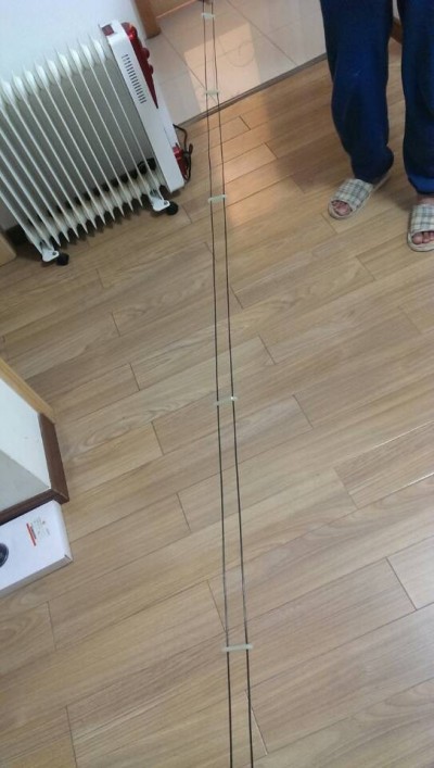

留言一下,我准备做一公里,求平摊成本的!哈哈。晚上说详细的。

1k卷起做,500米/卷

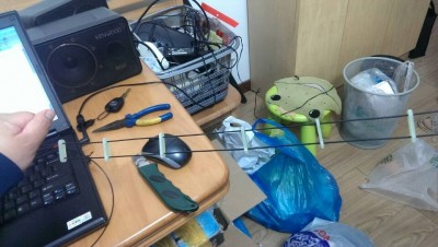

目前情况是这样:
我的主要用途是用于双向BEVERAGE,原本的双绞线阻抗是150欧姆左右,并且线只有4心的0.2MM细,这个未免太细了。
我是打算用我手上有的现成的材料做两根BEVERAGE天线的。

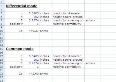

我将会用的材料是0.75平方的纯铜镀银特氟龙包裹线,规格比我SPIDERBEAM的下一个档次,SB用的是 250度温度的,我这个用150度的,也够接收天线用了,发射也没问题,吃个500W 不是问题。
间距控制在20MM,进过计算,这个线的阻抗在440欧左右。
上个图片先看看:
