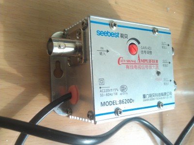

前几天100W SSB TX时忘了馈线中间串接了前置放大器,还好,前置放大器没有任何损失,照用。

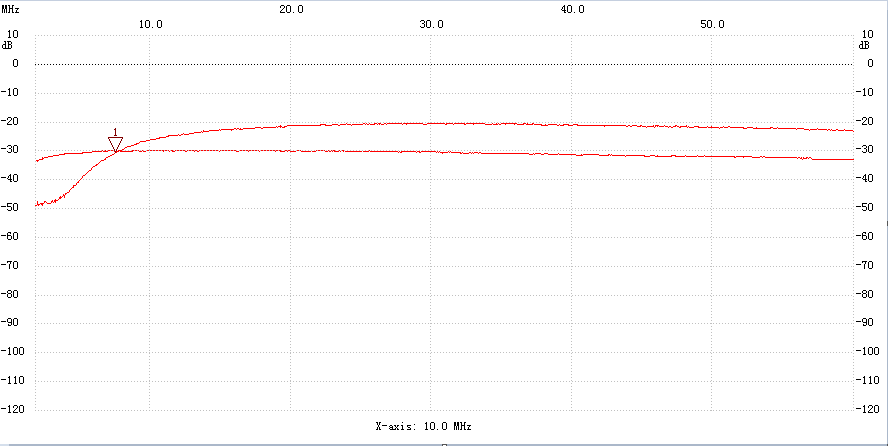

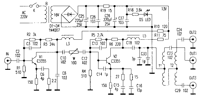

只看该作者 24楼 发表于: 2014-02-14
休假在家,继续折腾。
看到,7MHz以下增益为负,7MHz以上增益为10db。
-30db为0增益线
邮箱:BG0APD@163.com
电话:15309910960
离线BG0APD
8463
只看该作者 25楼 发表于: 2014-02-14

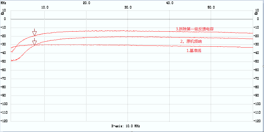

拆除第一级3355反馈电容。见曲线3
邮箱:BG0APD@163.com
电话:15309910960
离线BG0APD
8463
只看该作者 26楼 发表于: 2014-02-14

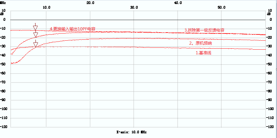

低频相应不好,输入输出电容只有10PF,更换为103独石电容。见曲线4。
邮箱:BG0APD@163.com
电话:15309910960
离线BG0APD
8463
只看该作者 27楼 发表于: 2014-02-14

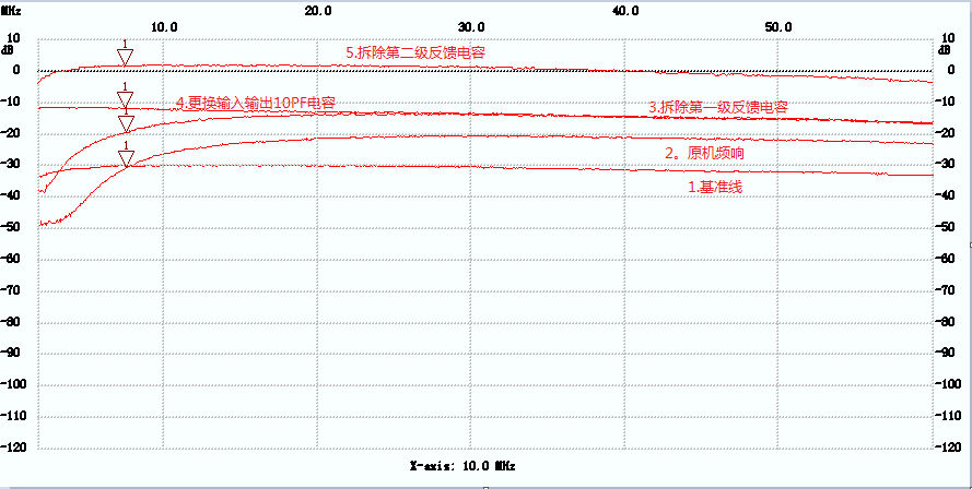

发现第二级3355也有反馈电容,C10,这些电容是为了高频稳定性而设计的,我只使用1-30MHz,距800MHz的高端相距很远,
可以拆除,见曲线5。
邮箱:BG0APD@163.com
电话:15309910960
离线BG0APD
8463
只看该作者 28楼 发表于: 2014-02-14
由此得到1.8MHz-60MHz增益30db的低噪声线性宽带放大器,整体增益在10db上下连续可调。
邮箱:BG0APD@163.com
电话:15309910960

只看该作者 31楼 发表于: 2014-02-14

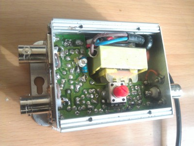

与这张图差不多,但元件编号不同,对应这张图,拆掉的是C3、C13,换掉的是C2、C18,原机是10PF。
邮箱:BG0APD@163.com

离线BG0APD
8463
只看该作者 34楼 发表于: 2014-02-16
忘了说明,可调电位器两端的耦合电容也需要更换,如上图中的C10和C12。我用104的独石电容。
