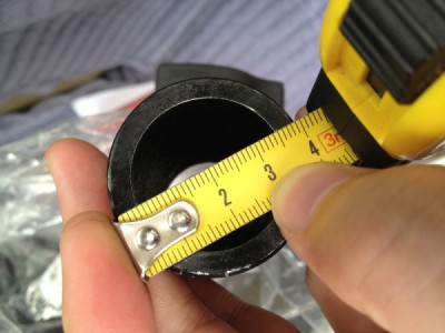

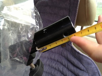

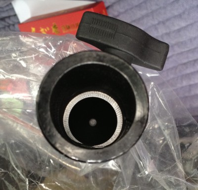

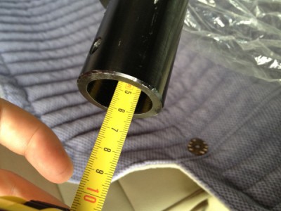

今天量了灯架头的参数:
直径39mm,内径29mm,外径长64mm,内径长60mm,螺丝位置45mm-53mm  应该是8mm螺丝
具体请看下图

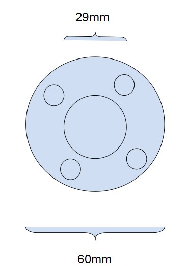

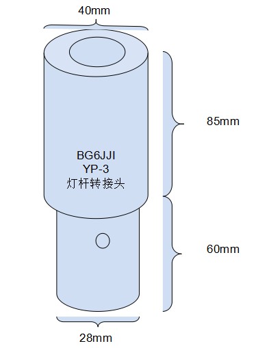

只看该作者 28楼 发表于: 2013-08-28
有考虑这么做,谁能提供支持,做个这样的转接头?
还有个想法,就是在中间加个3mm以上的铝板,上面打上拉绳孔,这样就可以方便拉绳了,拉升平时也不用解掉,收好绑一起,放到包里即可

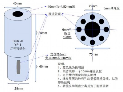

只看该作者 29楼 发表于: 2013-08-28
设计草图出来了,请大家提提意见

只看该作者 30楼 发表于: 2013-08-28
目前发现的问题就是绳盘会挡住那个定位的手拧螺丝柄

离线bg4tmc
612
只看该作者 31楼 发表于: 2013-08-28
回 BG6JJI 的帖子
BG6JJI:设计草图出来了,请大家提提意见
 (2013-08-28 14:38)
顶上的M10的孔干什么用?不如壁厚再小点,减轻重量。

只看该作者 33楼 发表于: 2013-08-28
回 bg4tmc 的帖子
bg4tmc:顶上的M10的孔干什么用?不如壁厚再小点,减轻重量。 (2013-08-28 18:20)
可以拧个gp
