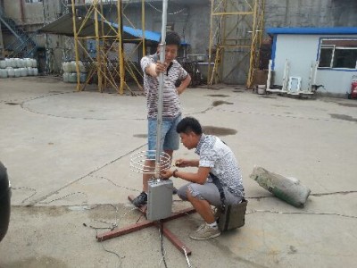

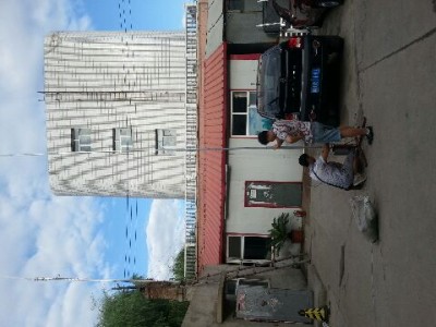

完了! 被这个手快的FW爆料了! 一开始想搞个多阵子谐振的所以用了线圈的方法搞个21兆八分之五波长的 但是后来觉得多阵子的有方向性 和效率问题 就废弃了 改成室外天调调谐的 为了避开21波长的高阻抗 所以又把线圈换成大的了 总长就变成13米多了 还是没躲过21兆的15米波长的高阻抗 天调调下来驻波都3了 现在把线圈拆了 下一步怎么改暂时还没有太好的想法 但是底座是要改了天调距离地面太低了 效率地 而且地网不好接 暂时就是这样

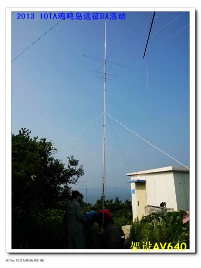

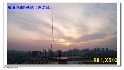

1.BD4CB与BG5FCH采购的旗杆绳出奇的好,使用中!楼顶上暂时2个年头了~~~(可以咨询他们)
2.R系列的天线绑绳位置错误导致主体铝杆弯折,而断裂的都是有设计缺陷的直立天线,所以还是研究好绑的位置(科学绑),而且一定要多绑,不要去反反复复断章取义的误导大家,至少直立天线根部绑个安全绳,防止万一断裂能拉住天线。
3.安全第一,才能玩的爽,没有安全保障,你终身遗憾。
