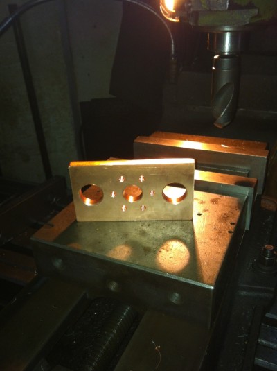

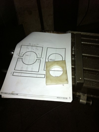

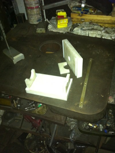

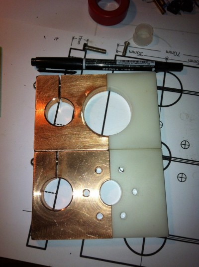

只看该作者 22楼 发表于: 2013-07-20

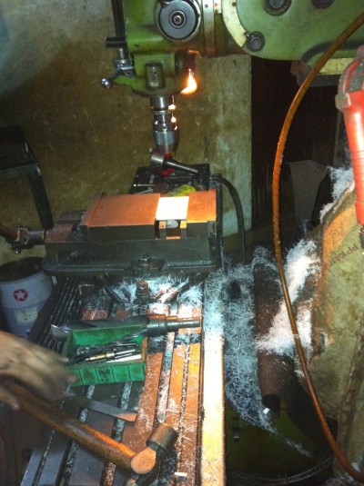

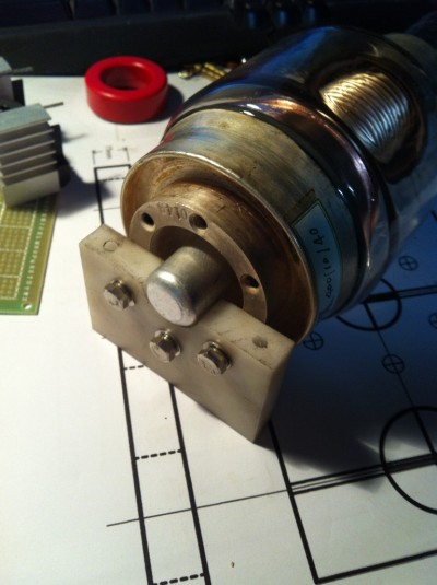

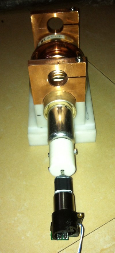

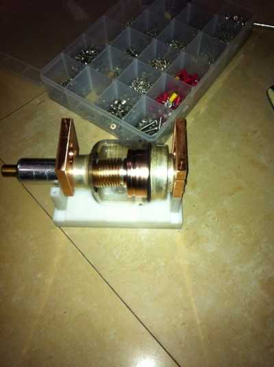

会报一下电容座的基本情况。已经完成绝缘部分的加工了,下一步就是紫铜部分的加工了。请看图。。。

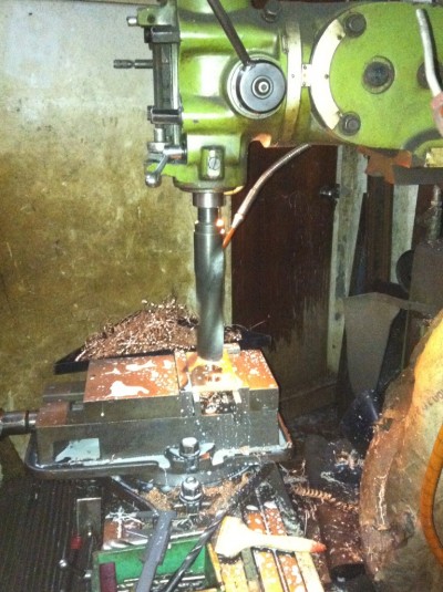

继续。。。。。。。

离线cappuccino
101
只看该作者 24楼 发表于: 2013-07-20
太酷了,期待最后的样子!
另问下,电容如何引出线来?用什么线?大环那头怎么处理?

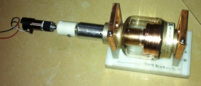

只看该作者 26楼 发表于: 2013-07-21
看图纸吧,不用线的。用紫铜板与电容连接,卡码结构快速装拆。

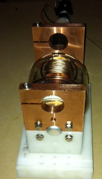

只看该作者 27楼 发表于: 2013-07-21

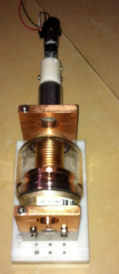

基本形态已经出来了!还有电机座和联轴器没有做出来。大概我知道我的想法了吧?

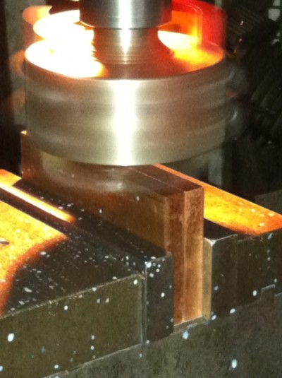

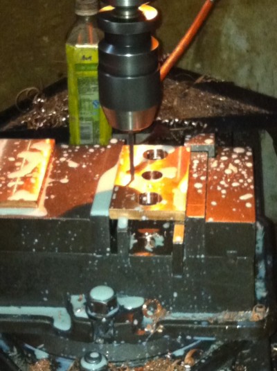

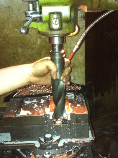

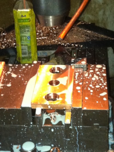

只看该作者 28楼 发表于: 2013-07-21

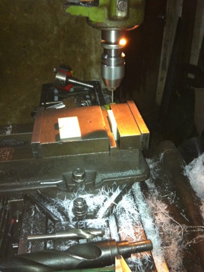

加工过程!

联轴器直接买个尼龙的联轴器就可以了 淘宝有卖的
老兄的工作只完成了一半,   还有一半在环上,那个也要精工细作。

除了真空电容的电气连接  其余都可以焊接

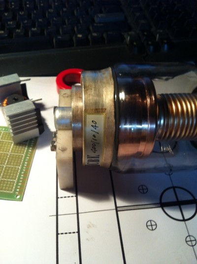

只看该作者 36楼 发表于: 2013-07-22
要快速装拆啊,不拆下来放不进行李箱里的。其实我想把电容那两端焊起来的,但又怕电容受热会漏气。而且电容的两接头是铁来的,不知道大伙的是不是呢?

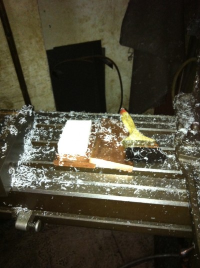

只看该作者 39楼 发表于: 2013-07-22

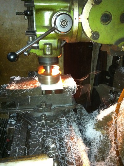

今天的!
