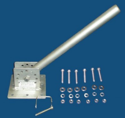

回 BG4DRL 的帖子
BG4DRL:[图片] (2013-07-18 22:46)
你这个用在uv gp上还可以。用在短波gp上不适合
就是借用他的结构也不好。  短波gp 比较长 如果用远程机械方式来放到并不适合。如果做的不好甚至损坏到天线 。要想做好这种类是的。光材料的费用就要上千,。
目前我做的这个简易放到器  就材料成本150元 。人工、电费不算。 拖拖拉拉修修改改搞了一个礼拜 。压缩一点 就算2天。担泥水价格170元一天 ,好像我的工钱不止这个价格把。算算把

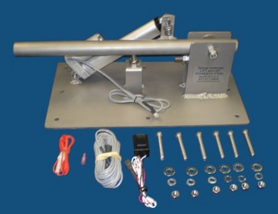

只看该作者 26楼 发表于: 2013-07-19
回 BG5FCH 的帖子
BG5FCH:你这个用在uv gp上还可以。用在短波gp上不适合
就是借用他的结构也不好。  短波gp 比较长 如果用远程机械方式来放到并不适合。如果做的不好甚至损坏到天线 。要想做好这种类是的。光 .. (2013-07-19 10:49)
FCH
好东西就是好价格 不用在乎其成本。
放倒器是直立天线的一个重要组成部分
其价格应该可以=天线的价格
天线是换着用的,而放倒器是一个BASE台。
如果是QRPer当然他的重要性就不太显现
不知道说得对否
离线BG5FCH
2574
只看该作者 27楼 发表于: 2013-07-19
回 BG4DRL 的帖子
BG4DRL:FCH
好东西就是好价格 不用在乎其成本。
放倒器是直立天线的一个重要组成部分
....... (2013-07-19 11:55)
一个只要几百元的 另一个则需要几千元   两者不同的就是电控部分
一个需要人工操作 一个则电动操作
我想大家不会整天没事做 。去干放倒天线的事把   。
所以我认为 人工操作还是不错淂  既便宜又实用。而且可以慢慢的放下来。 使天线不受损害
如果电控要做到 手动的水平 。恐怕很难
按照你发的图去做,那么应该需要一个行程在1米以上的液压缸体。 和一个泵体。不知道这两个玩意个会是多少价格 ????
当然你会说 用不了那么长的液压缸体。如果你用的太短。恐怕无法承受气天线的重量
那么还有一个方式 。那用齿轮带动 也是不错的选择。 就像4cb 做的那个样子 只要改成电动就可以

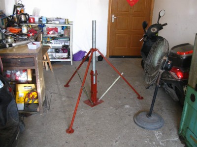

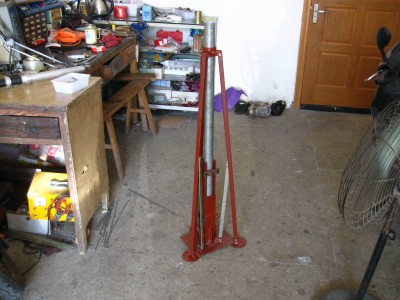

离线BG5FCH
2574
只看该作者 28楼 发表于: 2013-07-25
就这样了了。 纯粹是自己玩,做这个底座也就是做个抛砖引玉,本人也不会去做成品
设计的思维是 既可以野外用 也可以家里固定使用 。也可以放到立杆 便于调试天线 。至于实际使用情况这么样。我也没有使用过 呵呵。
可能是个很烂的垃圾。也许是个不错的底座。权当是练手的作品  。
材料采购共计花费150元。 水管是以前留下的  工时是自己的 。前后拖拖拉拉 用了1个礼拜
如果看中它的兄弟 。就自己拿图片去请电焊师傅焊接一个

只看该作者 29楼 发表于: 2013-07-25
立正 稍息
腿应该是登月的腿吧 没铲子

回 BG4DRL 的帖子
BG4DRL:立正 稍息
腿应该是登月的腿吧 没铲子 (2013-07-25 14:09)
哈哈 。 差不多。 纯粹是为了自己方便。闹着玩

有个问题,这样放倒的话,地网怎么解决
离线BG5FCH
2574
只看该作者 37楼 发表于: 2013-09-20
回 BG4LVD 的帖子
BG4LVD:有个问题,这样放倒的话,地网怎么解决 (2013-09-19 19:04)
制作此反倒底座 。是为了配合640的使用 。640上的地网拆卸非常快捷 。
在实际使用时。 只要拆卸掉一个方向的几根地网即可
640的地网是一根1.8米左右的不锈钢丝 。 很容易

只看该作者 38楼 发表于: 2013-10-03
电动的 。。。。
http://v.youku.com/v_show/id_XNTU3MjE1MDEy.html
不是本人制作。
液压推杆
http://item.taobao.com/item.htm?spm=a230r.1.14.155.MDZ9pP&id=14734967635&_u=32j2kuc0c45&qq-pf-to=pcqq.group
