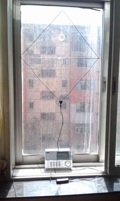

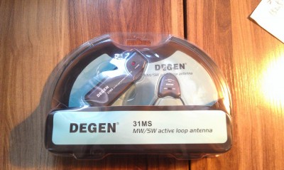

玩玩德劲的有源天线。
调整小盒子上的调谐旋钮,确实能收到正在比赛的SSB电台,很清楚。
邮箱:BG0APD@163.com
电话:15309910960
离线BG0APD
8463
只看该作者 22楼 发表于: 2013-03-31
挂在北阳台窗户上不如在南阳台窗户上效果好,但感觉有源天线放大能力很有限,拉开窗户,用拉杆天线,接收效果差不多。
拉杆也好,有源天线也好,都不如屋顶的倒V效果好。

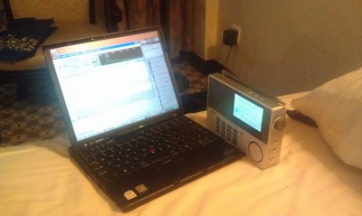

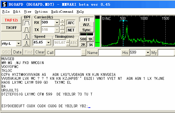

晚上无事,接收RTTY,在21084,LSB
笔记本打开MIC即可。

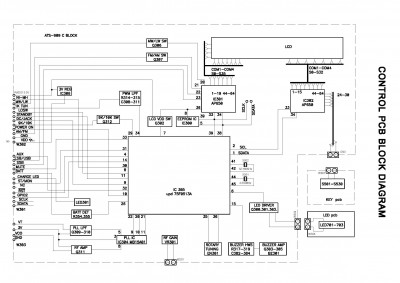

有点好奇,山进这个收音机是用通用DSP做的还是用的专用芯片?应是后者吧?
有些梦想一直会在。
------“火腿”是业余无线电爱好者的意思吗?听上去很好吃。
------我的呼号后缀是BHC,意思是“不好吃”…
离线BG0APD
8463
只看该作者 35楼 发表于: 2013-04-25
回 BG2BHC 的帖子
BG2BHC:有点好奇,山进这个收音机是用通用DSP做的还是用的专用芯片?应是后者吧? (2013-04-25 23:12)
不知道啊,厂家说明书很简单,没办法了解,拆开到处都是屏蔽,看不到也看不明白。
邮箱:BG0APD@163.com
电话:15309910960
离线BG0APD
8463
只看该作者 36楼 发表于: 2013-06-14

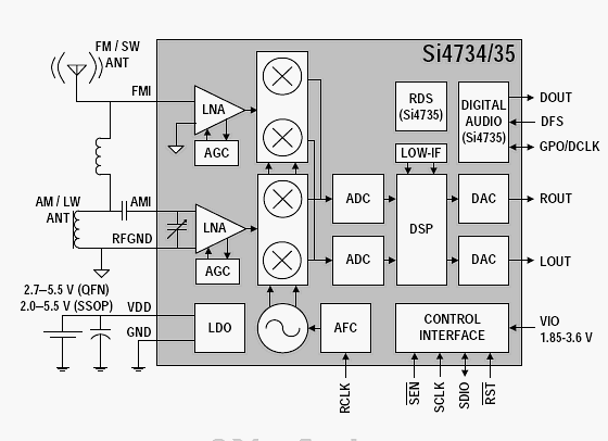

多方查询,山进ATS-909X搭载了Silicon Lab硅谷实验室的DSP IC,Si4735芯片。但是Si4735数据手册上并没有SSB解调器和40Hz步进功能,山进ATS-909X的SSB接收部分还是不得而知。
邮箱:BG0APD@163.com
电话:15309910960
离线BG0APD
8463
只看该作者 37楼 发表于: 2013-06-14
Si4734/35手册。
