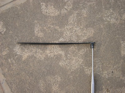

烙铁功率不够,手工有点粗,呵,能用就行,明天去试一下。

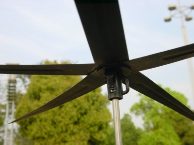

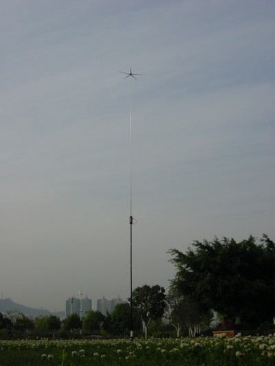

只看该作者 24楼 发表于: 2013-03-18
今天想折腾一下,天线架好了,馈线忘带了,拍了照走人。
改日再试。

回 BG8SNK 的帖子
BG8SNK:今天想折腾一下,天线架好了,馈线忘带了,拍了照走人。
改日再试。
 (2013-03-18 10:12)
这个不错,请问套筒是拿什么做的?

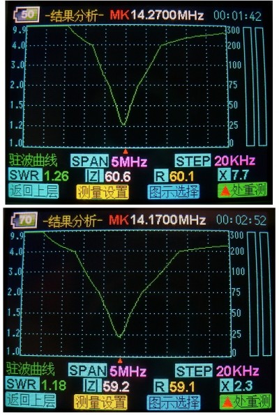

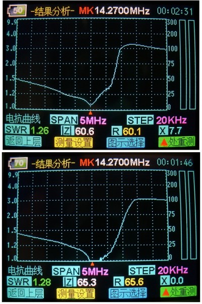

只看该作者 36楼 发表于: 2013-03-21
测试环境:
地点:武汉市华中国际博览中心江滩公园
测试仪器:KVE-60B
电容帽材料:28自行车辐条
测试带宽:5M
测试波段:20米

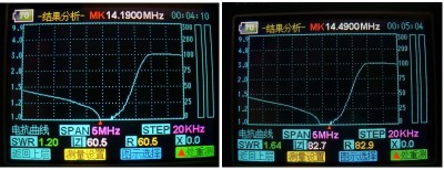

测试数据见下图,上面是未加电容帽的测试结果,下面是加了电容帽的测试结果。
从驻波曲线的比较图可以看到,带宽明显增加,而从电抗曲线图看,加电容帽的这张测试图出现了电抗“死亡心电图”
结果一目了然,相信各位同好都有了自己的判断!

补充一点:加了电容帽以后,PAC-12中间的电感由未加时的6圈抽头变为在3圈处抽头,而电抗“死亡心电图”的带宽是非常宽的,从14190到14490均为0
