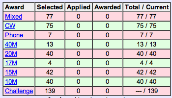

现在LOTW已经确认了75个国家
曾用呼号:BG7KFZ
18956
只看该作者 38楼 发表于: 2013-02-04
恭喜确认,米国电磁环境真好
