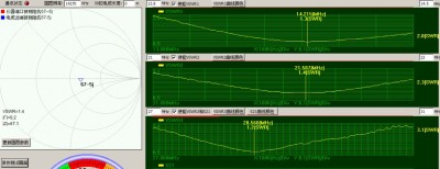

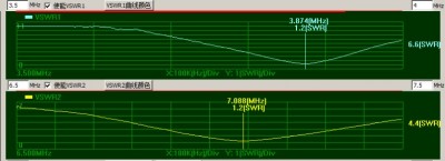

离线bd8uk
11700
只看该作者 26楼 发表于: 2012-12-02

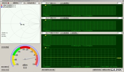

总算到货了,装好USB驱动打开PC软件扫描一下就可以看到谐振点,三组频率轮番扫描很好玩,可以选择只扫一组或是两组或是全部都扫!
看看俺DIY的两波段水平DP的图吧!

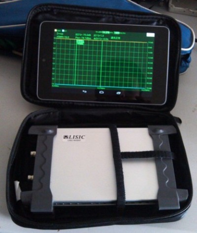

离线bd8uk
11700
只看该作者 30楼 发表于: 2012-12-10

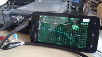

配上7寸安卓平板在野外测试天线实在是很方便!实时快捷!强烈推荐喜欢折腾短波的同好购买!

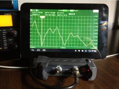

离线BH1NTK
125
只看该作者 31楼 发表于: 2012-12-11
天线分析仪连接了电缆就放在那里了,然后手里拿着手机或者平板看结果,这个在修建天线时候的确会很有舒服,

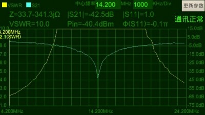

离线BH1NTK
125
只看该作者 32楼 发表于: 2012-12-11

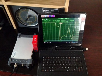

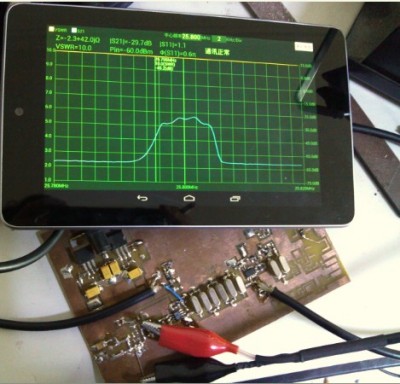

利用手机蓝牙虽然能小但是分辨率一般接近甚至超过平板
HAM们的七寸平板
10寸平板最牛了,竟然还连了个键盘

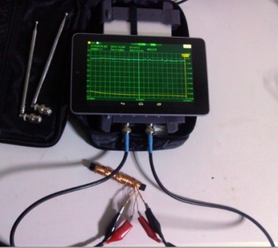

离线BH1NTK
125
只看该作者 37楼 发表于: 2013-01-01

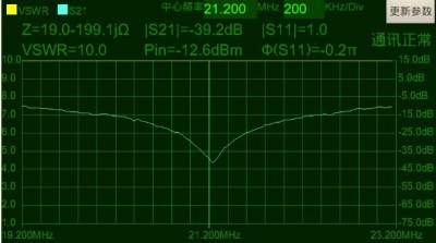

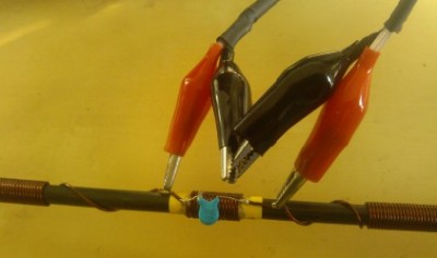

多波段连续加载GP天线上陷波器测量
谐振于14.250MHz和21.250MHz
