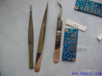

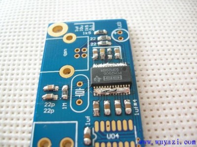

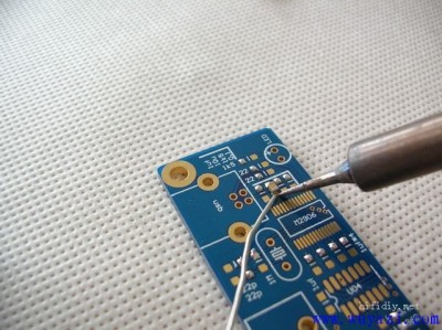

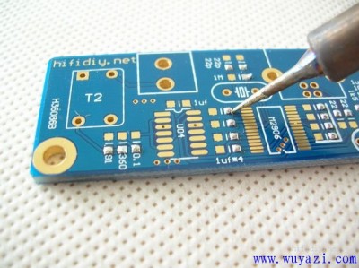

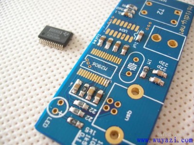

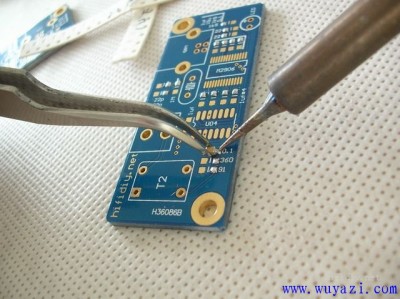

一提到焊接贴片零件大家就发虚,其实贴片零件比插件还好焊, 现在发几张焊接步骤图片共大家参考,
1.准备焊接材料,焊接工具
2.在要焊接的贴片的零件一个脚先焊一个锡焊点
3.一手用镊子夹住零件,一手拿烙铁在刚刚点锡的焊盘把零件的一个脚先焊上,注意零件贴平PCB
4.焊接的另外一个脚
5.检测焊点是否饱满,是否需要补焊
6.IC的焊接,IC焊接步骤铜2. 3.   先固定好IC , 然后采用堆锡大法, 手拿板子烙铁向下拖动锡堆,反复几次,直至焊接了所有的脚,并且没有短路,这个需要一定焊接经验
小图 | 大图 图片
