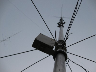

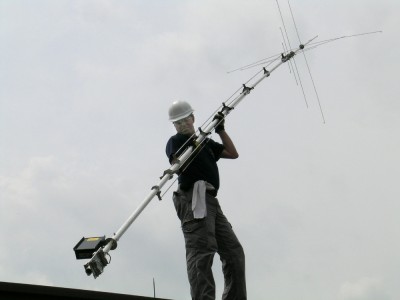

如果一切顺利。  明天将进入调试阶段 。

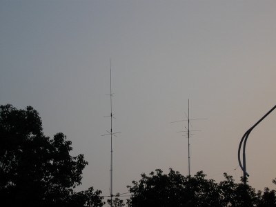

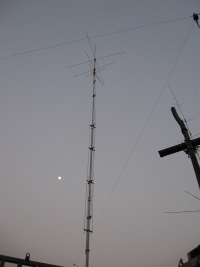

下午 进行了整体安装。时间太晚。 等明天再做测试

调试受阻。正在排查中

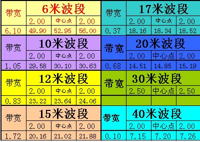

问题已经得到解决  ,进过23天的设计改造。 今天总算稍有收获。
受测试环境影响 ,除30米波段驻波有点差。各频段效果都不错。具体数据还需要一段时间做精细调整
具体数据如下
