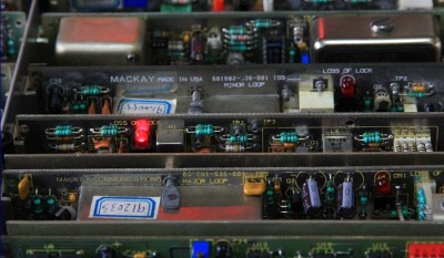

更换的电容

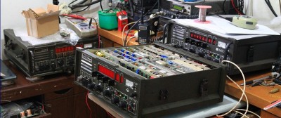

长城终于到了,换电容是常规动作,你懂得,嘻嘻

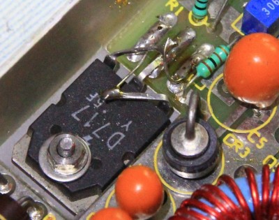

可惜,试验5、9V开关电源时,不小心把电源接错了,把3055给报销了,没有办法,随便找了个三极管换了上去,虽然脚位不对,但是正常了。

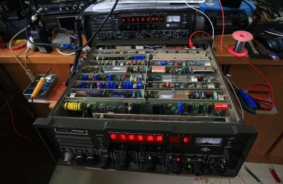

经过2天的折腾,电容更换完毕,通电,还好,没有发生冒烟情况,仅仅是一个LOSS灯泡亮了。待检

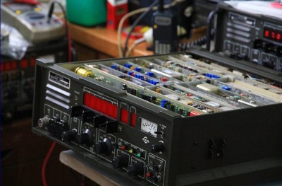

近距离看看机器

这机器真漂亮!呵呵出让不啊?
