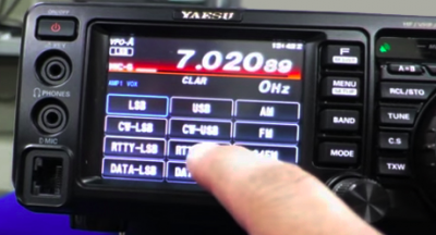

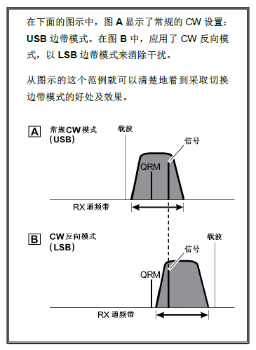

能否解释一下电台上CW-LSB CW-USB的区别。
