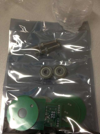

今天发出2套,还有4套,其中含赠品。期待大家一起设计。
气象站资料
1,风向
主器件 AS5040 SSOP-16  需配磁铁 *1
1k电阻 0805 *2
红/蓝LED  0805 *2
104电容 0805 *2
1uF电解电容 1206 *2
5P端子 2.54mm *1
2,风速
主器件  测速传感器WYC槽型光耦H206光电开关 *1
220R电阻 0805 *1
4.7K电阻 0805 *1
3P端子 2.54 *1
3,主控
主器件 ATmega328p/mega8 TQFP32 *1
16M晶振 *1
22P电容 0805 *2
103电容 0805 *2
500Ma自恢复保险 1812 *1
1K电阻 0805 *4
红/蓝LED  0805 *2
33uF电解 *2   可选
6P ISP 插座  *1         ********此处PCB印刷的1为错误位置,应为对应上端位置为1
4P 插座 *2
5P 插座 *1
7P 插座 *2   可选/或根据需要配置不同插座
4,辅助设备
a.软件 Arduino
b.硬件 USBASP一条,另配10P转6P转接头一个

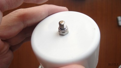

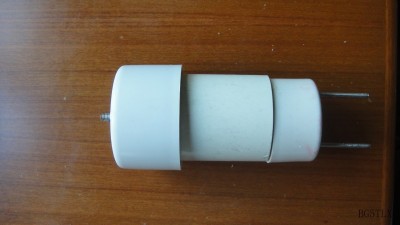

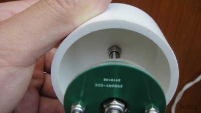

BG5TLX做好的图片参考3

[attachment=591062][attachment=591061][attachment=591060][attachment=591059]BG5TLX做好的图片参考3
[attachment=591058]

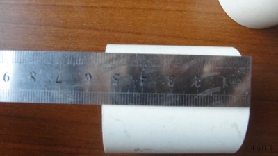

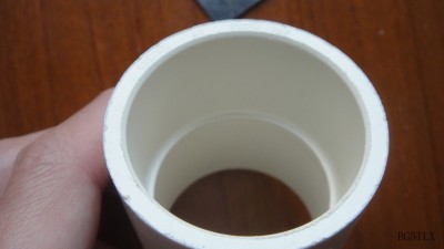

[attachment=591057][attachment=591056][attachment=591055][attachment=591054]BG5TLX做好的图片参考2
[attachment=591053]
