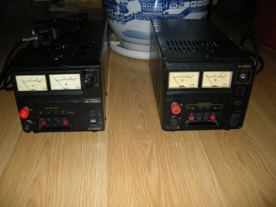

请看我这俩线性电源咋样?

开关电源虑波好就可以,省电,容易电人。线性费电!

线性电源接收和小功率发射还何以!大功率除非电子管!晶体管线性电源的效率真伤不起!
