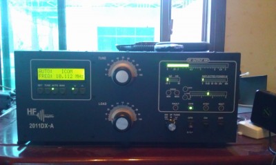

纠正一下,远征台功率最大调到400瓦,洞洞用他自己呼号工作的时候功放是旁路的,裸机20来瓦喊的,天线用的SB对东方。
76590
只看该作者 35楼 发表于: 2012-10-10
西藏自治区无委的批文中有明确功率,按原执照等级使用,这次的电台是BA7CK,BA7IO,BD7APL的,所以1号和2号台开了功放,功率在400瓦左右,三号台,也就是FM29600KHz使用100W。
