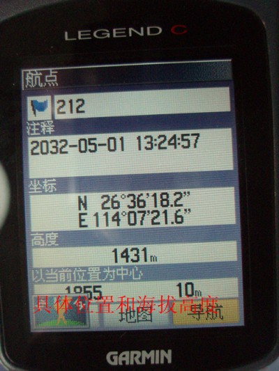

现在的准确数据是:中继的发射频率是147.950兆赫兹、接收频率是144.150兆赫兹,亚音是88.5;发射功率在双工器后面测是20W。
具体位置在:
欢迎参加试用。如果需要配合可以短信13979660139.
