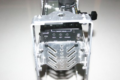

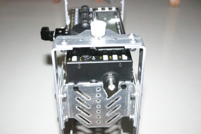

请各位测试者加入电台背负装置群讨论测试情况及改进问题,群号95469146
各位测试的大侠们请注意,相关技术、数据,安装方法等内容发在这里,要不内容分散了。
注意:放内六角扳手的小塑料包里面,有两种长度的电台安装螺丝,M4*6的要是不够长,就用M4*8的,将来配什么螺丝是这次测试的重点之一。

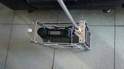

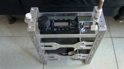

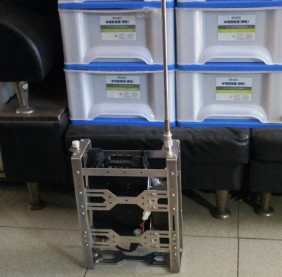

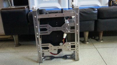

今天又琢磨了一遍,基本可以得出一下结论:
第一,架子过于紧凑,造成安装不变,可能需要加高,但是加高方案我得仔细琢磨,总的来说,架子太大还是不好的。
第二,电池要用锂电池,而且要用薄的才行,我原来是配P-BOX设计的。
第三,如果不装天调,装车载短波天线或者是JAC大大做的天线,或者是PAC12,或者是JPC大大的天线,总之不需要用天调,空间是没有问题的了,只要电台靠外装,电池厚度不是太大,竖起来靠靠背方向装,也是铁定没问题的。

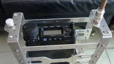

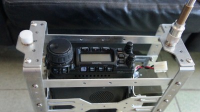

昨晚简单把玩了一下,体会到LZ设计此背负架的良苦用心
1:框架尺寸不建议加大,考虑到配背包,目前最合适
2:如果不配天调,此设计绰绰有余,我就不用天调 ,如果要用天调,视电台天调形状,调整好内部布局即可,然后根据剩下的空间再diy电池形状
3:建议天线座板的圆孔不要开成圆孔,依天线座的形状开口,这样天线座固定牢靠,不会转动
4:固定857,我用的是M4*8
5:暂时是这样,有新的状况再更新
我闲置的背包装这个正合适,也带此背负架去宝安赛格卖背包处测试,厚的背包刚好能放入此背负架,如此背负架加大,很难选现有的背包而要专门定做
857很舒服的藏在里面,只是安装时不要一上来就把全部螺丝拧紧,相关部件都安装到位后才都拧紧

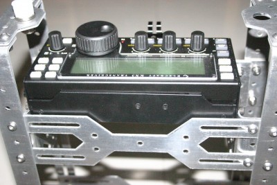

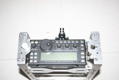

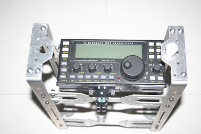

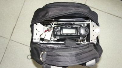

昨晚找时间,稍微加工了一下,
放KX3刚刚好,快赶上定制的了
