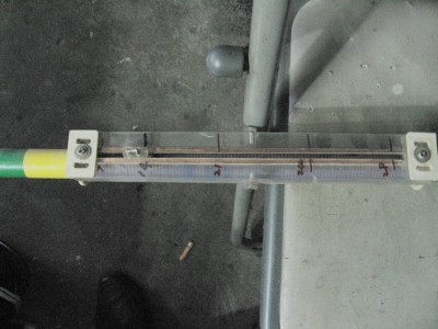

只看该作者 23楼 发表于: 2012-10-14
说说能不能把那个中间线圈改造成滑动变阻器那个形式,小勾子不就不用了,而且调节方便
山西长治BG3SFW

只看该作者 26楼 发表于: 2012-10-16
自己做了个划动式的,也非常好用啊。

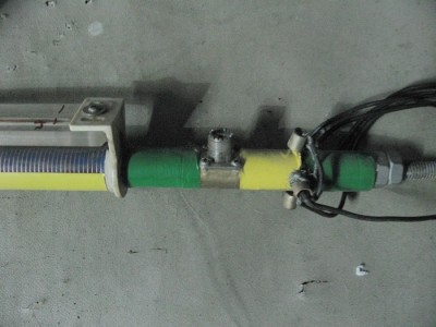

离线BA4II
27814
只看该作者 27楼 发表于: 2012-10-16
BA6QH/QRP用817,五瓦CW,同样用这个天线,从武汉到济南599,不过他用的地网系统很庞大!
驻波调不下来,重点检查电缆接头,线圈抽头处的接触是否良好?
