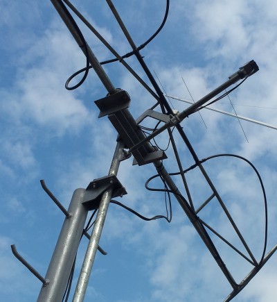

天线是用马工的控制器来控制,仰角用推杆控制,SCA601C倾角模块检测角度(真坑爹,配合RC-2012误差很大!!校准0度和90读后,实际倾角30度时指示45度!!估计是模块的问题吧?控制器理论上不会这样子。
水平用G-800来旋转,将工作电压降到9伏使用,转360度约3分钟,转的很慢,但对旋转器有好处。
每10分钟左右调整一下角度,月亮走得很慢,天线的半功率角起码有10几度,一点点误差无所谓啦。

7KW,推杆仰角部分能否来些特写;我原本是用G500,觉得重了点,而且不好安装。另外,天线28欧姆匹配用什麽电缆?

推杆特写有,不过拍的不是很好,就是讲推杆38CM的行程量转化成90度的旋转量,很简单的。

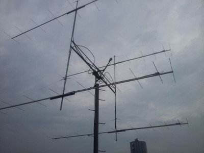

28欧姆使用两条37cm的RG-179来并联,DK7ZB的网站有很详细的介绍,也有用电视电缆的方案。
仰角指示主要是配合马工的控制器,他设计是模拟量输入的,但可能我买到的货有问题,角度变化时,输出电压的不是线性的变化,害死人啊。
我现在做了个对应表,调整角度就根据实际表格的数值来调整。

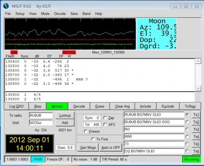

在BD4SUG的指导下,将软件设置优化了,在晚上11点多终于通了第一个双向的EME QSO,对方是UA4AQL,正如BD4SUG所说的,通了第一个就会很顺,果不然,频率上一直有人在呼叫我,最多的时候有3-4个台在同时呼叫的电台能够解码出来。
刚开始做有点手忙脚乱,后来慢慢习惯就好多了。
今晚要很晚才回到电台,有时间的话再尝试QSO。

BA7KW前辈:您好!能否将WSJT9设置和优化用中文及截图说明一下供我们后辈学习,请告知明天晚上直通的频率时间,如有时间我会第一时间守侯.
