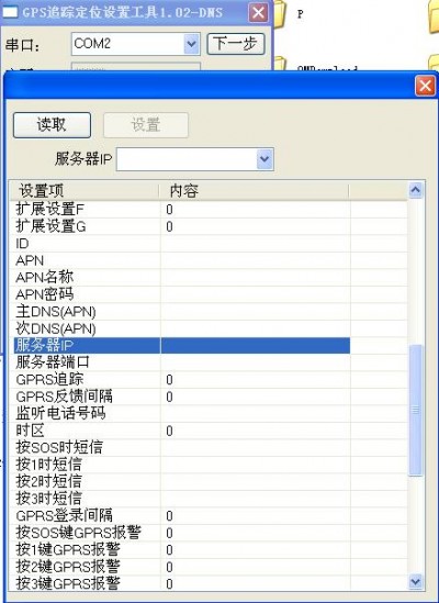

给我说说怎么改GT02a上传IP和端口的方法,我就把软件弄好给你
先前那个改造爱车安方法真是太麻烦了,觉得不如这个,这个唯一不足是必须有一台能上网的电脑处于开机状态。

那个心跳包麻烦,需要一直保持连接,我以前有车载的,UDP无连接协议,发出去数据包就不管了。IP应该用短信和超级密码改写的。GT02优势就是便宜。

bg6ldt:那个心跳包麻烦,需要一直保持连接,我以前有车载的,UDP无连接协议,发出去数据包就不管了。IP应该用短信和超级密码改写的。GT02优势就是便宜。
 (2012-08-07 17:34)
http://wenku.baidu.com/view/0954f4d5b14e852458fb578d.html
gt02的通信协议,心跳包确认也很简单,第一,固定确认码,第二只要在收到5秒内发出确认码即可。
改服务器的命令也在文件里

bg6ldt :你好!能提供守护星007GPS跟踪器当APRS的相关资料吗?我手上有个想改一下。另外问一下联接的USB线如何弄?
1、软件操作界面,收到007GPS跟踪器信号后自动转发到上面APRS服务器
2、呼号和007跟踪器对应关系设置界面
3、007守护星跟踪器设置界面,可设置上传IP地址和端口号
4、007守护星GPS跟踪定位设置工具软件
谢谢!我的QQ邮箱:12441178@qq.com

前3个问题5-7楼都有图片。
最后一个问题已发你邮箱里。
USB升级线网上有,不想买的话用个普通232转TTL就可以了,小USB插头找个充电器线改装一下。
我最头痛的是只能上传到固定IP地址,这个问题不解决大部分人没法玩。
你先试着设置007吧,设好了问我要服务器软件
