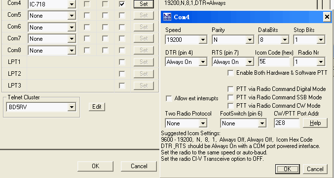

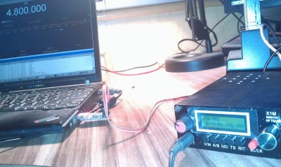

由于X1M只有RX、TX和GND三根控制线,于是选用了简易的PL2302芯片TTL-USB转换板,连接很简单。
这是HRD的连接显示。

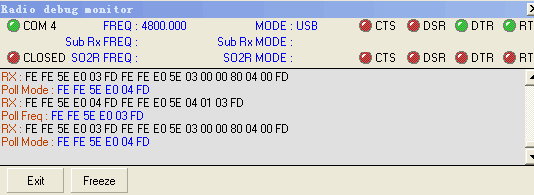

只看该作者 21楼 发表于: 2012-08-12
这是Logger32的串口调试窗口。

N1MM也一样,只不过LOG软件抓图没有控制软件看的明显而已,一般HRD能控制,N1MM、Logger32等日志软件都没问题,设置是一样的。

联上PC,使用方便些

简易的PL2302芯片TTL-USB转换板连接很简单,可是要是用来升级X1M的软件恐怕不行吧?

所谓简易,是指这种芯片cts与rts被简化,没有引出来,但是RX、TX、GND三根线是全的,若用完全功能的RS232接口,建议使用FT-232RL芯片的转换板,价格要贵一些,我在TS-50S升级中使用过。
