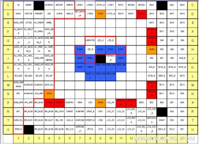

离线BG1TOM
183
只看该作者 25楼 发表于: 2012-07-31
回 BG6JJI 的帖子
BG6JJI:
整个4吹掉?串口从哪里引?能否也给指点一下,谢谢哈
先拿下来,测一下板上有没有引出的点。
这是MT6223DA的针脚定义
02的板子至少四层,我弄不了

离线BG6JJI
4951
只看该作者 28楼 发表于: 2012-07-31
回 BG1TOM 的帖子
BG1TOM:先拿下来,测一下板上有没有引出的点。
这是MT6223DA的针脚定义
02的板子至少四层,我弄不了 (2012-07-31 09:35)
上面的字儿看不清啊,老大

离线BG1TOM
183
只看该作者 29楼 发表于: 2012-07-31
回 BG6JJI 的帖子
BG6JJI:上面的字儿看不清啊,老大 (2012-07-31 09:47)
找datasheet去吧
这时没有,在家里电脑里

离线BH1IEO
4250
只看该作者 30楼 发表于: 2012-07-31
双击图片就清楚了。
