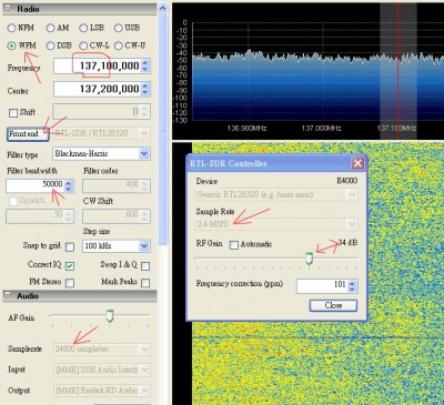

一般說法
SDR# 软件, 選 WFM  频宽开50KHz, 就可以
但我的設定可以給你參考, 我的電腦要設取樣率, 否則圖是歪的
NOAA-19 137.100
NOAA-18 137.9125
NOAA-17 137.500
剛才 NOAA-19 有 26度的通過, 但我用 GP收不到,
估計電視棒感度不夠, 或許需要用 Yagi
73 BM2CAJ

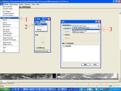

開啟 WXtoImg 軟件, 如圖設定音效來源

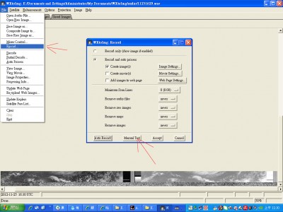

用 Media Player 媒體播放器 播放下載的錄音檔, 這時 -->
檔案 --> 記錄 --> 手動測試 --> 應該看得到接收中的雲圖
--> 應該看得到接收中的雲圖
接收完畢 --> 點選 Auto Process 自動處理 --> 應該看得到處理的雲圖
如果正常, 下次應該可以接收成功了
Good Luck!
73
