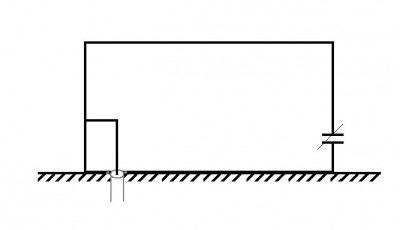

这个天线是不是要用电容的?

回 bh3pxn 的帖子
bh3pxn:
求原理图

可惜我们现在能买到的电容体积太大了 ,楼主做的什么频段的

大概4-21 mhz

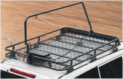

没啥详细数据,我是根据视频大概判断的然后再结合我车顶的尺寸。
