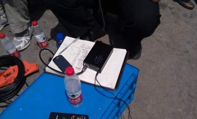

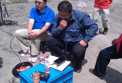

重庆HAM今天在长江江中小岛上进行野外通联比赛,X1M也参加了
图为GFY正在通联
