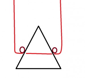

滑轮这样用不太合适,《1》增加塔的宽度,《2》机械性不太好,最好滑轮和内外塔的立柱结合感觉稳定性要好一点。菜鸟瞎白话,还请老师斧正。

滑轮应该安装在外层的内侧
是啊 当时做的仓促,考虑的不周到啊,,,呵呵   仔细看看我的过程就知道这样做省事些,,,我做塔的时候是随时调整思路的,没有图纸,边设计边做的。不过现在也经历了几场大风了,,,还好,没出问题。哈哈

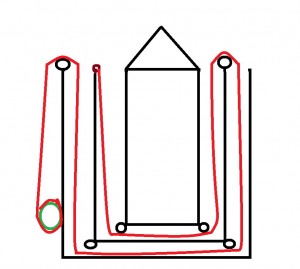

一直搞不懂,升降塔是怎么通过钢丝绳导向把塔升起来的。
过几天回老家我把钢丝绳接法拍个片片发上来

很好的手艺呀。做得真不错,不过升降是如何穿线的没搞明白。

睡不着  画了个拉线图   看看    呵呵   手艺不好啊。。。没办法  将就着看吧 。

请问这个塔总高度是多少?

我的这个塔高度大概是7.5米   天线固定在9米左右。。。  因为上楼时电梯只能放2.8米长的东西,我只好将钢管裁断成2.8米。

图已经很好的表达出了你的意思了。挺不错。应该非常实用。降下来,方便天线的维护。

看明白了,多谢!
