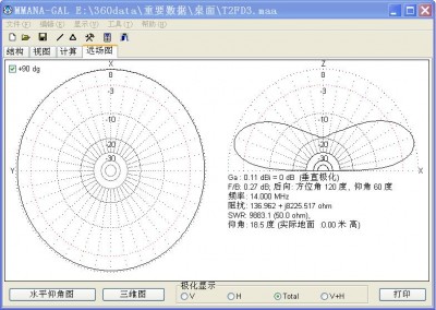

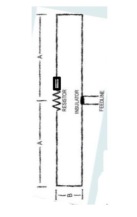

我自己用T2FD做测向天线时也发现了一个相位问题:如图:
一、图1,是我所做的T2FD直立天线,在末端除了有600欧姆的电阻外还串联了一个300uH的电感,目的就是为了调天线的相位,图2和图3是用MMAL仿真的结果,但其反映的是幅度也就是电流,幅度是是圆的但相位就不一定是圆的了,相位不圆就不能用于测向,在幅度圆度好后如何将相位也调圆至今我还没想明白,请网友提出建议,或请仿真一下相位,如何将相位也调圆。
