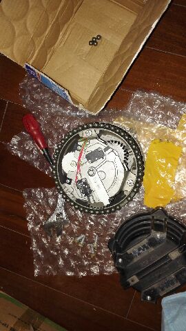

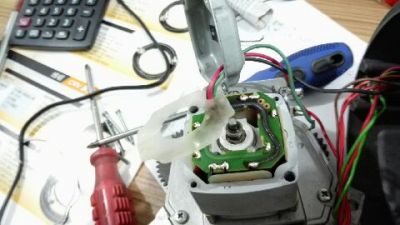

以上是给某个机构修理的G5500,因为他们误操作造成的。
悲催的小民工,今天爬屋顶修理自己的G5500,水平旋转器完蛋了,正反向供电正常,电机不转,拆下来摇晃,里面有响声,,,明天去合适的地方拆解。
所以说,不要认为国产旋转器就会坏,进口的不坏,其实,这玩意都一样。

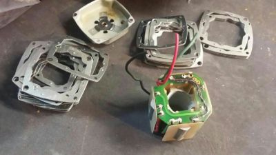

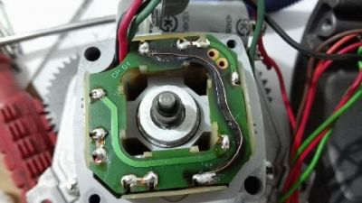

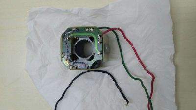

果断修好了。
绕组没有问题,PCB板铜箔烧断了。飞根细线。

只看该作者 29楼 发表于: 2015-10-12
雷击的,还是暴力使用所致?
76592
只看该作者 30楼 发表于: 2015-10-12
回  29楼(BD3MM)的帖子
第29楼BD3MM于2015-10-12 17:09发表的:
雷击的,还是暴力使用所致?
没找到原因,肯定不是雷击。

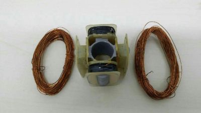

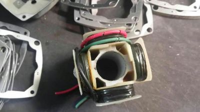

只看该作者 31楼 发表于: 2015-11-17

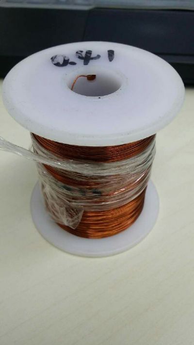

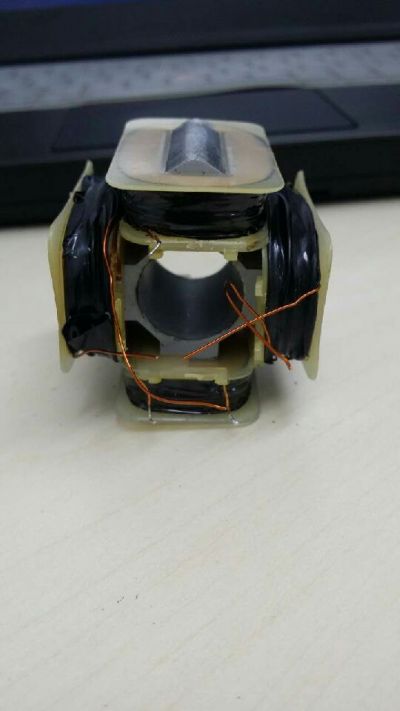

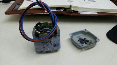

电机烧毁两个绕组,我对机械白痴,程疯子修理中
12225
只看该作者 32楼 发表于: 2015-11-18
电机能烧成这样也是厉害了
