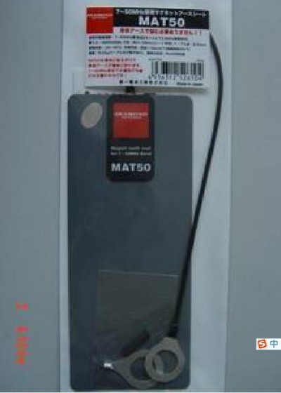

首先收到的是atas-120a,连接mx-62合路器到ft-857d上面,别克新君越后备箱卡边安装,一开始各波段驻波都极高,失望,随后收到了钻石的mat-50地网,连接后各波段驻波均正常,测试通联效果也不错,看来这个天线关键问题是在地网上,轿车无法用铜编织带弄地网,影响美观,这个钻石mat-50真是不错,解决了地网问题,必备啊。
还有就是那个atbk-100,具体作用是什么呢,需要购买吗?

atas-120a,必须有良好的地网支持。
1、如果使用卡边安装的话,就需要跟车体的连接使用,卡边下面必须有1cm宽的铜编织带衬底,编织带的另一段焊接铜纽,连接在车的固定螺丝上,而且螺母与车的接触面要打磨一下。
2、如果使用吸盘安装的话,就需要专用地网配合使用,比如atbk-100或mat-50。
离线BG2ARR

[quote=bg2arr]首先收到的是atas-120a,连接mx-62合路器到ft-857d上面,别克新君越后备箱卡边安装,一开始各波段驻波都极高,失望,随后收到了钻石的mat-50地网,连接后各波段驻波均正常,测试通联效果也不错,看来这个天线关键问题是在地网上,轿车无法用铜编织带弄地网,影响美观,这个钻石mat-50真是不错,解决了地网问题,必备啊。
钻石mat-50地网,哪有卖的,谢谢!
淘宝有卖,搜一下mat-50

钻石mat-50地网,找到了,用于短波的地网,谢谢!

哪位朋友能上一份mat-50或atbk-100内部电路资料,学习学习!

只看该作者 36楼 发表于: 2012-02-04
这个mat-50的地网如何连接天线,请教!
