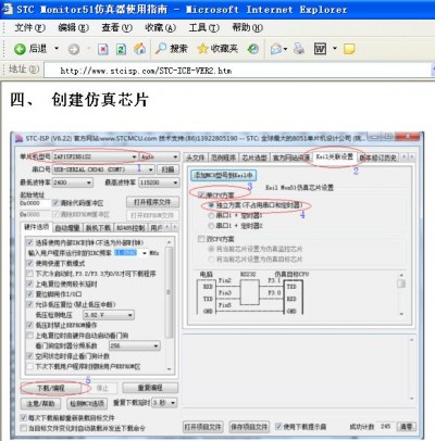

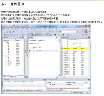

转自STC的《STC Monitor51仿真器使用指南》(NEW)
http://www.stcisp.com/STC-ICE-VER2.htm
使用IAP15F2K61S2,目前STC可小批量供货了 。。。 :)
一、  安装Keil版本的仿真驱动... 1
二、  在Keil中创建项目... 2
三、  项目设置,选择STC仿真驱动... 4
四、  创建仿真芯片... 5
五、  开始仿真
I'm www.moon1.cn
