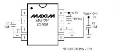

离线BD4BVE/
1110
只看该作者 39楼 发表于: 2013-10-04
回 BH8AVW 的帖子
BH8AVW:
如果不想天调的继电器过早损坏   还是不要用这个方法
除非你长期使用5w发射功率
最近改9350天线与857连接数据线 发现个电路 已改成功 可以把857在任何情况下让它发射功率不超过10W以上,就是给它固定的ALC 负电压,可以用这个办法来改857和ZTT100天调,
