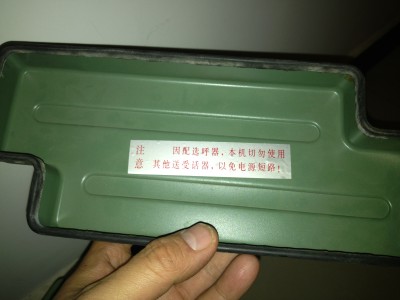

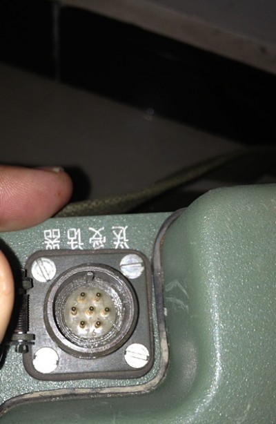

这是我的D2B,盒盖上写的这段话是何意思,现在我没有手咪,不敢乱接,求解!谢谢各位
