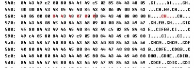

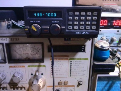

丽晶显示屏第四位和第八位代码
000=0  004=1  008=2  00C=3  040=4  044=5  048=6  04C=7  080=8  084=9  088=A  08C=B  0C0=C  0C4=D  0C8=E  0CC=F  400=G  404=H  408=I  40C=J  440=K  444=L  448=M  44C=N  480=O  484=P  488=Q  48C=R  4C0=S  4C4=T  4C8=U  4CC=V  800=W  804=X  808=Y  80C=Z  840=全显  844=横  848=空  84C=米  880=问号  884=斜杠  888=等号  88C=加号 8C0=下横  8C4=后单引号  8C8=反斜杠  8CC=下横  C00=$  C04=全显缺右上左下 C08=箭头  C0C=小m  C40=小T
C44=下箭头  C48=方块  C80=小c  C84=小d  C88=小e
C8C=小h  CC0=小i  CC4=小n  CC8=小o   CCC=小r
例:红色的844表示438后面的【-】,000表示700后面的【0】。
如果频率的后面是4位数,需要显示5,就填【044】。对应的填这些代码想填哪个都可以。
[ 此帖被BG3RZA在2013-03-01 19:10重新编辑 ]

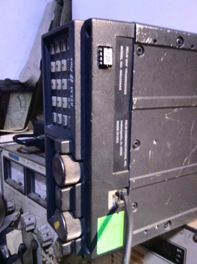

离线BG3RZA
2040
只看该作者 38楼 发表于: 2013-03-01
为了我试这些代码废了好几个24c16,后来干脆把这个片子外置了吧,别回头把面板也插坏了
