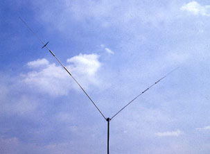

jaa好!怎么不见你把天线架起来呀?今早晴天一大早把天线装了起来!因最细的管我是一条l.5米,一条近1.75米,但我都以升出1.4米为准!按装好后经26g测过发现如下:第一次7.205mhz、swr=2;14.175mhz、swr=1.4;21.35omhz、swr=1.1;28.65mhz、swr=1.4,然后缩短大管与长线圈之间距离后,第二次发现:7m频率、swr没什么变化;14.233mhz、swr=1.1;21.385、swr=1.1;28.73mhz、swr=1.5;第三次恢复大管与长线圈距离<与第一次一样>,放长第二与第三线圈距离发现:13.985mhz、swr=1.1;其它段不变!请教怎么把7.2mhz惆为7.06mhz左右?是否放长最细管的长度呀?但我的一条细管长短不一,最多外升9cm了咋办?先谢啦!
呵呵,您先从10米波段按顺序往下调就不会有这些问题啦!
按顺序调每个波段时,请记住先要找到这个波段swr最低的地方,那样才知道离自己需要的谐振点偏了多少。
原来我调我的yagi时就这样调的,分分钟搞定!

还有,有时某个波段的swr调不下来是因为和其它波段之间产生了互扰引起的,碰到这种情况一般是取能兼顾两个谐振点的swr就行,没必要去追求所谓的swr=1.0

一般天线在10米波段的设计中心频率都约在28.500(10米dx窗口频率)左右的,您要调到29.600的话就得缩短靠近夹角的这段管子,如果缩到最短谐振频率还偏低的话,那就只有锯掉一段管子了!
我碰到过的情况是:锯掉管子后能调到29.600了,swr也小于1.2了,但是21兆的最低swr又跑到1.8左右,怎么也调不下来啦!加上原管子后又一切正常!29.600又调不到啦!总之,各个波段之间是有牵连的.
所以,您要锯管子的话可要想清楚了再锯啊!可别怪我没提醒您啊......
21兆的谐振点是调整第一个trap之后,第二个trap之前的那段管子长度来寻找.
从里往外看的话,trap顺序应该是28兆-21兆-14兆,最后所有的trap又组成了7兆的缩短线圈,7兆的谐振点要在调整完28,21,14兆这三个段后再调整,调整最后面那段铝管就行了.

谢8uk!这2lm惆不了啦!铝拉丝铆钉拉了!我担心7m有根细管不够长了!不知咋得两根细管相差25cm呀!不知咋办?
