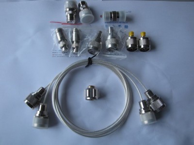

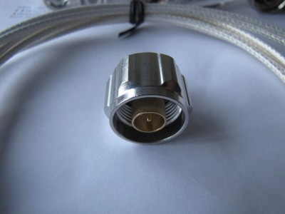

回 BG8AAS 的帖子
BG8AAS:机器已发。内部放有代您购买的附件:转接头9个,跳线2根,另外有新假负载一只,这个负载是进口货,质量非常好。 (2012-10-22 22:06)
这个怎么不弄成套件一起出售啊?
来个全家福看看具体有哪些转接头和跳线,特别是号称质量非常好的假负载一定要看看有没有我淘宝25元买的5W便宜货指标好。

回 bd8uk 的帖子
bd8uk:这个怎么不弄成套件一起出售啊?
来个全家福看看具体有哪些转接头和跳线,特别是号称质量非常好的假负载一定要看看有没有我淘宝25元买的5W便宜货指标好。[表情] (2012-10-23 12:48)
主要是暂时没找到质量特别好的转接头,跳线也做不漂亮。我这里校准用的进口跳线价格又太高。跟9MC配的那种头子本地买8元,淘宝上估计6元,大概就这种档次。太普通了,个人感觉没有转手再卖的必要。如果有朋友需要,提供零差价代买服务。。
这一套152元,自己淘宝上慢慢找便宜的估计130元能搞定,质量不太清楚,应该差别不大。

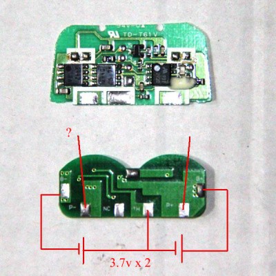

BG8AAS, 收到了, 谢谢您!
顺丰没向我收邮费, 是否我再汇款给你?
另外, 请问电源板怎麽接? 可否画照片上再贴图, 谢谢!
