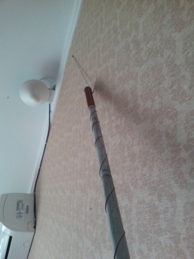

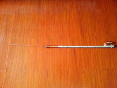

缩的有点狠了,呵呵。效率不感想。但可以肯定的是比市面上卖的产品车载1/4波长短波天线好很多了。毕竟它的物理尺寸要比1/4波长的天线长,在有好调整基本上可以省去头疼的接地问题一样可以获得良好的匹配和駐波比。

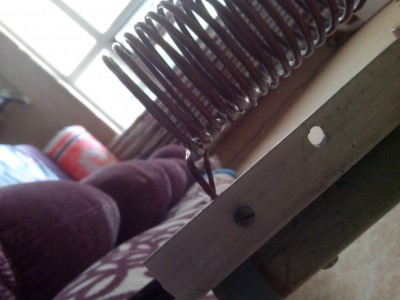

在有发现一个问题加载线圈越粗且效率可能就越高,同时下一步也试试直径10厘米线圈效果怎样。试试吧试完了在说了。

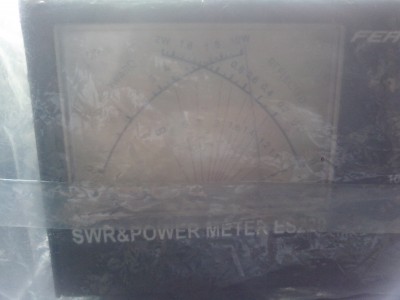

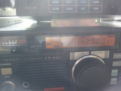

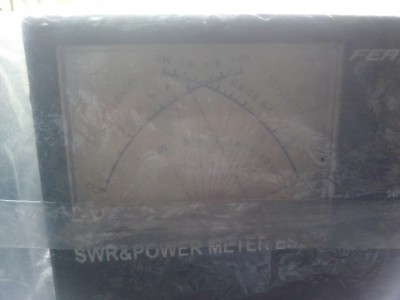

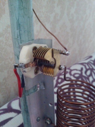

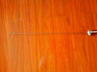

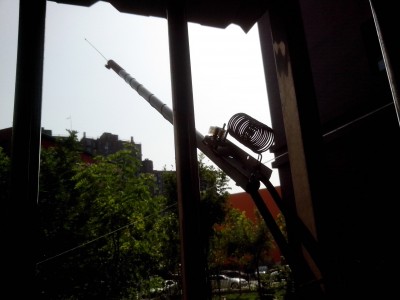

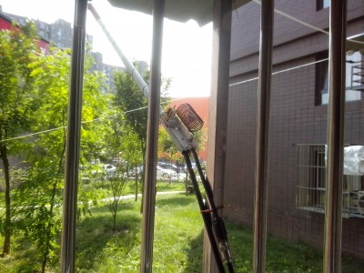

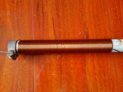

今天利用半天时间终于把天线磨出来了,哈哈。起初线圈在3匝处驻波怎么也调不下来一直在3左右徘徊,一上50瓦就猛增到5以上。哎!!!不行呀,后来想一下是不是抽头的问题。前后调整了一下抽头位置。哈哈终于在第一圈抽头处找到了驻波最小点。这时非常小心的调空气电容,慢慢的驻波越来越小最终驻波不起表正向功率80瓦。非常心动。此时电台上的通连非常清晰以达到59加了,真是太意想不到了。哈哈后来反复发射试了很长时间非常稳定天线也没有加地网,我想以后放在车上的时候效果也会很好吧。致此这条天线实验版大功告成。下一步我要将调整梢增加到1。5米长这样辐射部分会长一点。等待实验吧。这次实验使用设备FT-80C和ES220双针驻波表天津609厂50欧-5电缆10。5米。

这个天线的优点是与其他的车载天线不同的是,驻波一旦调好以后就不用在反复调整了,及插及用省去了地网带来得调整和摆放不当带来得驻波高居不下的头疼现象,再有比其他的1/4波长的车载天线效率要高很多。

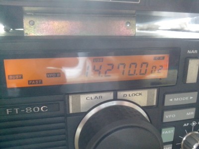

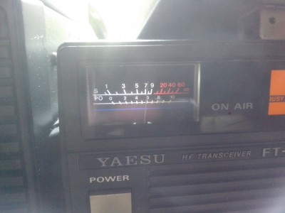

上硬道理,看图

以上是与BG9DOL通连时的截图,最后功率使用15到20瓦左右对方收我好时59稍微差点时57到58 摆动下午2点时20瓦对方收我59+10。2点16左右传播有一点衰落。但不影响通连。对方QRP5瓦我收他开始59+10后来58到59摆动结束时59+。到此天线的实际通连测试结束。

调节电容时发现,越到后来越要慢从1。8到1。05只动了0。5妈妈。就OK了。调过了又到3了。

0。5妈妈。打错了,0。5MM

没有试过,到时候试一下。不过这天线对周边环境影响挺大比如说在360度2米到3米处有环境变化就要从新细调一下。但很好调。

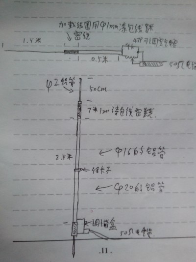

今天画个图供大家制作交流,如有不足之处请个位同好指点。

离线bg1gyx
1041
只看该作者 379楼 发表于: 2013-09-16
